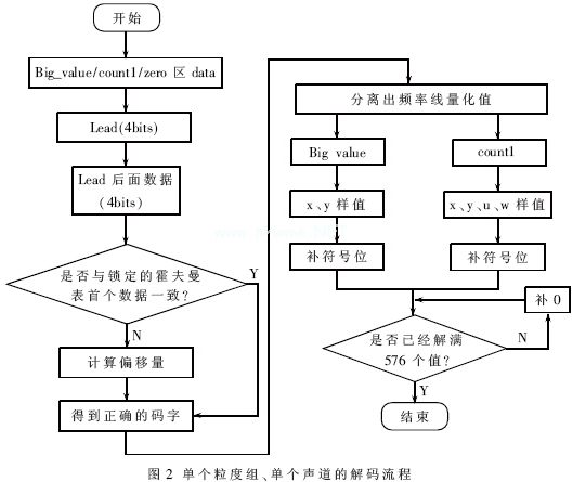

2.2 MP3数据的霍夫曼解码原理
如上小节所述,每个粒度组的数据根据声学特性将0到奈奎斯特频率的频率线分为Big_values、 Count1和Zero三个区。在解码时,Big_values区对应的霍夫曼码表格式如表2所示,而Count1区码表格式如表3所示。
存放霍夫曼码表的文件huffman.h中包含32个供Big_values区查询用的码表和2个供Count1区查询用的码表。为了方便快速查得短长度的编码值,还增加了辅助表h_cue[34][16]。当开始解主数据时,将定长(例如32位)数据dataword()入栈,首先移出该缓存区的前四位数据,作为查辅助表的头数据lead,然后根据lead值和帧边信息中的霍夫曼查找表下标h,得出辅助表的具体数据h_cue[h][lead],这个数据只是指向Big_values区或者Count1区某个表的首地址h_tab,具体要用到该表的哪个数据仍需程序提供一个偏移量继续判断。此时可以先由缓存区中去掉lead四个位的数据与锁定的霍夫曼表对比,如果这后面的数据与被锁定的霍夫曼表头的码字一致,则可马上得到解码的数据;若是两个码字不一致,则还需由h_cue[h][lead]和h_cue[h][lead+1]的差值得到偏移量,从而最终得到正确的解码数据。(格式如表2和表3所示)。
另外,由于MP3编码中对绝对值小于等于15的量化值直接编码,对绝对值大于15的量化值采用ESC(附加值)编码,所以在得到加码数据后还需判断是否要为其添加附加值和符号位。详细的解码流程如图2所示。
MP3解码的主要运算量集中在霍夫曼解码、反量化、IMDCT、子带合成四个运算模块,而霍夫曼解码占整个运算量总和的1/5。利用CCS的 Profile工具对44.1kHz采样率、128kbps比特率的MP3数据进行运算复杂度的估算,可得本系统的解码模块消耗的运算量为 1.3MIPS。由此可知,对于每秒解50帧以上的实时解码,DSP要承担65MIPS的运算复杂度,利DSP实现的本解码模块是完全可以胜任的。
