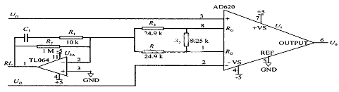

图二 心电前置放大电路
人体心电信号属于强噪声背景下的低频微弱信号,一般只有0.05-5mV,频谱范围为:0.05-100HZ,心电信号正常输出时其幅值约为 1mV,而A/D转换器的输入电平要求到达1V左右,即心电放大倍数约为1000倍,由于肌电干扰可能造成前置放大器静态工作点的偏移,甚至截至饱和,所以前置放大器的增益不能太大。我们选用AD620仪表放大器作为系统前置放大器,它具有低噪声、低漂移、高共模抑制比、高输入阻抗等特点。它的增益通过1 脚和8脚的电阻Rg来调节,可达1-100倍,计算公式为:G=49.4 /Rg+1。我设计初级放大倍数在七级左右,选用精度为0.01%,阻值为8.25 的精密线绕电阻,后级选用TL064将信号放大到A/D转换器的输入电平要求。
图三 心电后级放大及滤波电路
为抑制直流漂移和放大器通带外的低频噪声,设计一个RC高通滤波器;因心电信号的频率在100HZ以下,为消除高频信号和的工频干扰,还设计了低通滤波和带阻滤波器。
为防止导联松动和脱落,设计导联检测电路,电极脱落时,比较器的输出电平由正常的高电平变为低电平,产生报警信号,提醒患者检查导联。右腿驱动电路,人体共模电压检测出后,经倒相放大反馈到人的右腿上,而没有直接与放大器的地相联,这样人体的位移电流不流到地,而是流到运放的输出端,对AD620 减小了共模电压的拾取。
