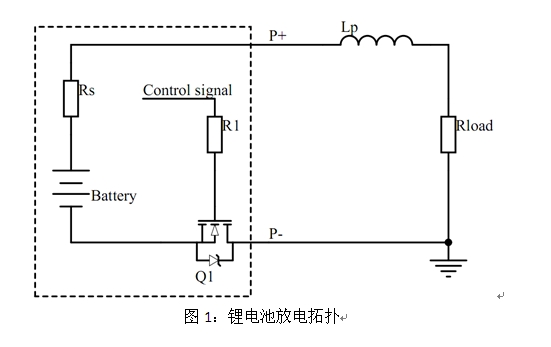

电动自行车的磷酸铁锂电池保护板的放电电路的简化模型如图1所示。Q1为放电管,使用N沟道增强型MOSFET,实际的工作中,根据不同的应用,会使用多个功率MOSFET并联工作,以减小导通电阻,增强散热性能。RS为电池等效内阻,LP为电池引线电感
图1:锂电池放电拓扑
正常工作时,控制信号控制MOSFET打开,电池组的端子P+和P-输出电压,供负载使用。此时,功率MOSFET一直处于导通状态,功率损耗只有导通损耗,没有开关损耗,功率MOSFET的总的功率损耗并不高,温升小,因此功率MOSFET可以安全工作。

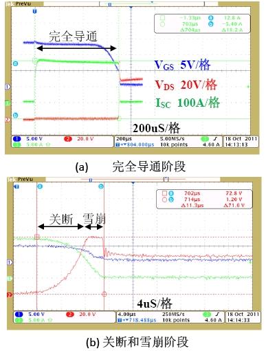

当短路保护工作时,功率MOSFET一般经过三个工作阶段:完全导通、关断、雪崩,如图2所示,其中VGS为MOSFET驱动电压,VDS为MOSFET漏极电压,ISC为短路电流,图2(b)为图2(a)中关断期间的放大图。
图2:短路过程。(a) 完全导通阶段;(b) 关断和雪崩阶段。
(1) 完全导通阶段
如图2(a)所示,短路刚发生时,MOSFET处于完全导通状态,电流迅速上升至最大电流,在这个过程,功率MOSFET承受的功耗为PON= ISC2 * RDS(on),所以具有较小RDS(on)的MOSFET功耗较低。

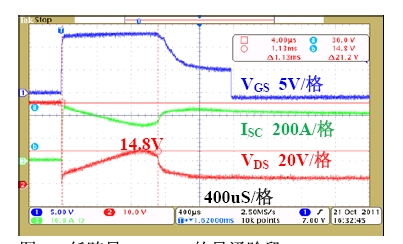

功率MOSFET的跨导Gfs也会影响功率MOSFET的导通损耗。当MOSFET的Gfs较小且短路电流很大时,MOSFET将工作在饱和区,其饱和导通压降很大,如图3所示,MOSFET的VDS(ON)在短路时达到14.8V,MOSFET功耗会很大,从而导致MOSFET因过功耗而失效。如果MOSFET没有工作在饱和区,则其导通压降应该只有几伏,如图2(a) 中的VDS所示。

如图2(b)所示,保护电路工作后,开始将MOSFET关断,在关断过程中MOSFET消耗的功率为POFF = V * I,由于关断时电压和电流都很高,所以功率很大,通常会达到几千瓦以上,因此MOSFET很容易因瞬间过功率而损坏。同时,MOSFET在关断期间处于饱和区,容易发生各单元间的热不平衡从而导致MOSFET提前失效。

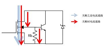

提高关断的速度,可以减小关断损耗,但这会产生另外的问题。MOSFET的等效电路如图4所示,其包含了一个寄生的三极管。在MOSFET短路期间,电流全部通过MOSFET沟道流过,当MOSFET快速关断时,其部分电流会经过Rb流过,从而增加三极管的基极电压,使寄生三极管导通,MOSFET提前失效。
因此,要选取合适的关断速度。由于不同MOSFET承受的关断速率不同,需要通过实际的测试来设置合适的关断速度。

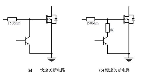

图5(a)为快速关断波形,关断时通过三极管快速将栅极电荷放掉从而快速关断MOSFET,图5(b)为慢速关断电路,在回路中串一只电阻来控制放电速度,增加电阻可以减缓关断速度。

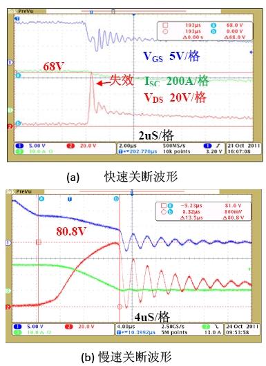

图6:AOT266关断波形。(a) 快速关断波形;(b) 慢速关断波形
AOT266为AOS新一代的中压MOSFET,其耐压为60V,RDS(ON)仅为3.2毫欧,适合在磷酸铁锂电保护中的应用。图6(a)为AOT266在不正确的设计时快速关断的波形,AOT266在快关断过程中失效,失效时其电压尖峰为68V,失效后电流不能回零,其失效根本原因是关断太快。图6(b)为使用正确的设计、放电电阻为1K时的慢速关断波形,MOSFET的关断时间达到13.5us,电压尖峰为80.8V,但MOSFET没有失效,因此慢速关断在这种应用中可以提高短路能力。
