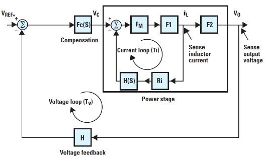

目前峰值电流控制模式DC/DC转换器的应用更广泛,它的原理框图如图4所示。
图4: 峰值电流控制模式的DC/DC降压变换器原理框图
对应于电压控制模式,电流控制模式的DC/DC转换器以几乎无穷大的开环环路增益来调节DC/DC的输出电流,其实是一个高输出阻抗的电流源。如图4所示,在电流控制模式的DC/DC降压变换器中,快速高增益的电流环路和慢速的电压控制回路嵌套使用,电感电流与斜坡补偿后的锯齿波合成的信号和电压误差信号相比较产生控制信号,当输出电压跌落时,控制功率管打开向负载提供更多的电流来保持输出电压的稳定。电流控制模式的DC/DC测量电感电流,将输出变为恒流源输出,使DC/DC的输出级由电压模式的双极点系统转变为单极点系统,从而更容易进行补偿,提高稳定性。

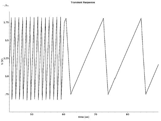

图6为振荡器的输出波形,从图中可以看出,振荡波形在0.6V至1.8V范围内波动,符合设计要求。
图6: 振荡器的输出波形
当输出输入电压比值低于一定值(0.2)时,说明此时控制脉冲的占空比很低,效率下降,此时通过低比值保护电路,产生OSP信号,将整体电路的频率下降。从电路图可以看出,当OSP通过控制电路变为高电平时,则M0关闭,而M1与M2的宽长比为4:1,此时的充电电流变为原来的1/4,那么充电时间变为原来的4倍,这样输出振荡波的频率变为原来的1/4,即200KHz,提高电源的转换精度。
