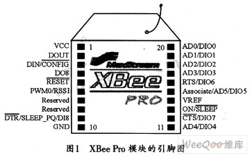

图1所示是XBee Pro模块的引脚图。Xbee Pro有20个引脚。其中引脚中的VCC、GND、DOUT及DIN用于与RS232接口的电路板引脚连接。VCC引脚是电源引脚,范围为2.8~3.4 V;GND为地引脚;DIN引脚信号方向为输入,作为UART的数据输入,通常与处理器的UART接收端TX相连;DOUT引脚信号方向为输出,作为 UART数据输出,通常与处理器的UART接收端RX相连。MaxStream公司发布的fimrwaer版本暂不支持引脚ADO-AD5、DIO0- DIO7以及DO8的功能。

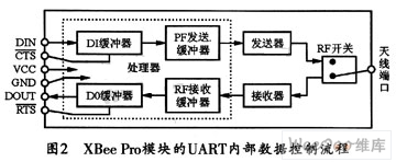

在XBee Pro模块中集成有一个UART接口,其内部结构如图2所示。
当串行数据通过DIN引脚进入XBee Pro模块后,数据会先存储在DI缓冲器中,直到被发送器通过天线发送出去;当天线接收RF数据后,接收数据则先进入DO缓冲器,然后再串行送入主机中。在一定条件下,模块可能无法立即处理串位接收缓冲中的数据,这个时候就需用到CTS流控以此来避免因大量串行数据输人而造成接收缓冲溢出的问题。XBee Pro模块可以通过UART接口直接与控制器的UART接口相连,其硬件接口非常简单实用。

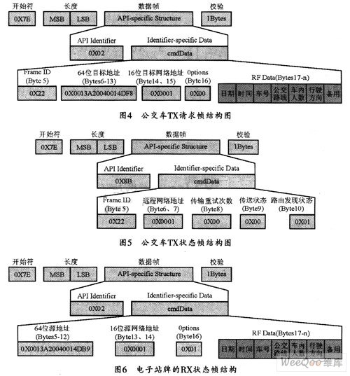

公交车到达站牌后,根据站牌的MAC地址将日期、时间、车号、公交线路、车内人数、行驶方向等信息发送到电子站牌。公交车ZigBee模块发送模式的API帧结构定义如图4所示。

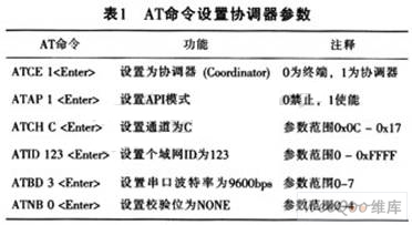

可以通过XBee Pro模块提供的配置软件X-CTU来进行命令参数的配置,也可以通过输入“+++”进入命令模式来进行配置。XBee Pro模块的命令格式如下:
  AT ASCIlI码命令空格参数(可选)回车
表1所列是对电子站牌终端的ZigBee模块进行的参数设置。
公交车的ZigBee模块须设置为路由器(Rooter)模式,并且应保证通道和PAN ID与电子站牌设置相同。经过测试,该系统运行稳定。
