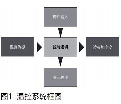

当设计某个应用时(甚至单一微控制器),以调温器为例,有一个创建好了的系统级视图,描述了硬件和实施某种方式的应用程序。该视图用于多种用途,例如,可作为与高层管理人员或另一个小组进行交流的工具(不希望知道所有细节),如自动化测试人员。如果仅将其视为“视图”而不是系统设计,并且实施不是从系统设计自上而下,而是将其用作起点,则问题就出现了。考虑图1所示的温控系统。
显示系统相对简单,却反映了许多嵌入式产品设计。在“温度传感”部分包含温度输入,其输出进入主系统“控制逻辑”部分。“控制逻辑”的其它输入是标记“用户输入”的部分,代表人机接口,大概设置了恒温器的温度调节。“控制逻辑”部分根据这些输入确定了如何命令供暖、通风和空调(HVAC)系统,以保持恒温器设定的温度,将这些命令发送到“热与冷命令”部分。最后一个部分是“显示输出”,将当前系统状态传递到用户。当前系统状态的一部分是恒温设置,另一部分是最新的温度读数,最后部分是正在执行的命令,以迫使温度返回恒温设置(即加热、冷却和/或打开或关闭风扇)。

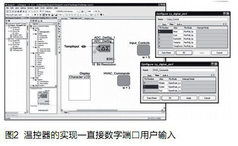

让我们以两个不同的实现例子验证这个论点:一个用于墙恒温器,另一个是显卡上的温度控制子系统。首先对于墙恒温器,如图2所示,假定使用基于 8051的赛普拉斯PSoC3设备。“温度传感器”部分的硬件由连接到ADC(16位Δ-Σ转换器)的热敏电阻组成。“用户输入”部分的硬件由5个常开按键开关组成,一边连接到电路接地端,另一边连接到含内部上拉电阻的5输入数字端口。“热和冷命令”模块的硬件部分包括三个功率场效应管,由配置为开漏低输出的3输出端口驱动。最后,“显示输出”块的硬件实现是串行字符液晶显示器,能够根据需要显示字母数字字符串。

用户输入的两种实现均可服务于“GetThermostatSetting”、“IsHeaterEnabled”、 “IsCoolerEnabled”和“IsFanOn”。对于第一个墙恒温器应用,“用户输入”将数字端口包装到所列的服务中,当设备被调用时,提供端口的实时读数(一种可能的实施)。对于另一个应用,基于I2C从机的实现,相同的服务将来自I2C主机写入的寄存器的最新值返回到“控制逻辑”部分,也许经常返回也许仅在上电时返回。并且这些实现还有很多其它特点,包括用作切换键的墙上按钮开关而不是瞬间读数,甚至在“用户输入”部分的wrappers深层进行边沿触发异步处理。
