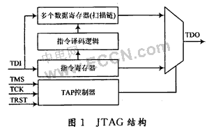

JTAG主要由三部分构成:TAP控制器、指令寄存器和数据寄存器,如图1所示。标准的JTAG接口有四组输出线:TMS,TCK,TDI,TDO,以及1个可选信号TRST。
TCK:JTAG测试时钟输入,当TCK保持在零状态时,测试逻辑状态应保持不变;
TMS:测试模式选择,控制JTAG状态,如选择寄存器、数据加载、测试结果输出等,出现在TMS的信号在TCK的上升沿由测试逻辑采样进入TAP控制器;
TDI:测试数据输入,测试数据在TCK的上升沿采样进入移位寄存器(SR);
TDO:测试数据输出,测试结果在TCK的下降沿从移位寄存器 (SR)移出,输出数据与输入到TDI的数据应不出现倒置;
TRST:可选复位信号,低电平有效。

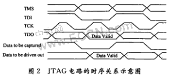

如图2所示,所有基于JTAG的操作都必须同步于JTAG时钟信号 TCK。所有测试逻辑的变化(例如指令寄存器,数据寄存器等)必须出现在TCK的上升沿或下降沿。关键时序关系是:TMS和TDI采样于TCK的上升边沿,一个新的TDO值将于TCK下降边沿后出现,因此一般情况下JTAG的时钟不会太高。

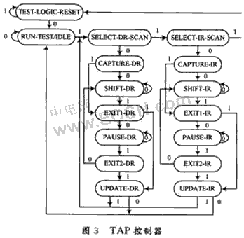

图3表示了IEEE 1149.1标准定义的TAP控制器的状态图,TAP控制器是16个状态的有限状态机,为JTAG接口提供控制逻辑。TAP状态转移如图3所示,箭头上的 1或0,表示TMS在TCK上升沿的值(高电平TMS=1,低电平TMS=0),同步时钟TCK上升沿时刻TMS的状态决定状态转移过程。对于TDI端输入到器件的配置数据有两个状态变化路径:一个用于移指令到指令寄存器中,另一个用于移数据到有效的数据寄存器,该寄存器的值由当前执行的JTAG指令决定。当TAP控制器处于指令寄存器移位(SHIFT-IR)状态时,对于每一个TCK的上升沿,连接在TDI和TDO之间的指令寄存器组中的移位寄存器向串行输出方向移一位。
当TMS保持为高电平时,在TCK的上升沿TAP控制器进入到“EXIT1- IR”状态;当TMS为低电平时,TAP控制器保持在“指令寄存器移位”状态。

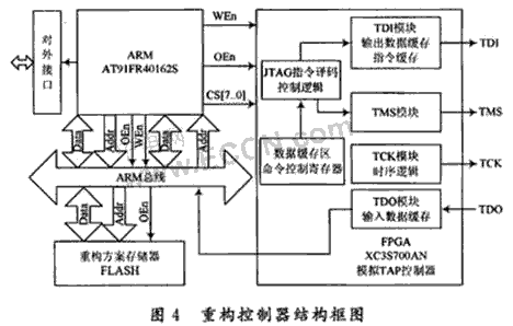

重构控制器示意图如图4所示。图中ARM处理器一方面通过ARM总线读取外部FLASH中的配置方案,对其进行并串转化操作,将其存储到FLASH存储器中;另一方面重构控制器中模拟TAP控制器的FPGA,从ARM内置的FLASH存储器中读取配置文件,并执行ARM处理器发出的指令解译该文件,重构控制器解释二进制文件方法如下:在ARM处理器的控制下,从装载配置文件的FLASH中读出一个字节,判断是哪条JTAG指令,然后根据指令的格式作具体的处理,产生TCK,TMS,TDI和TDO信号,作为目标可编程器件的JTAG接口激励,与目标可编程器件的JTAG口串联成菊花链,在ARM处理器的控制下,对目标可编程器件进行在系统编程。被重构的FPGA由支持局部动态重构的Xilinx公司的Virtex-4系列FPGA来实现。
