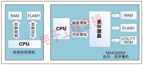

大多数微控制器具有读取程序空间中存储数据的机制。基于冯·诺伊曼架构的处理器,如TI MSP430,可以使用任何寻址模式读取程序闪存。哈佛架构处理器一般利用特殊的机制将数据从程序空间传送到数据空间。具有闪存管理功能的其他MCU包括:
1. 包含MOVEC(移动常数)指令的非常流行的8051处理器系列;
2. 包含TBLRD和TBLWR(表读和表写)指令的Microchip PIC18系列;
3. 具有伪冯·诺伊曼架构的美信MAXQ微控制器系列,它们允许通过简单的MOVE指令访问闪存程序存储空间(见图1)。
图1:在像美信MAXQ2000这样的伪冯·诺伊曼MCU中采用的数据交换允许任何存储器块被用作代码或数据存储器。

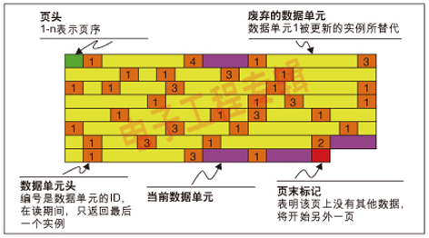

存储阵列中的数据项是由数据单元(data element)号引用的,而不是地址。
数据单元号是一个唯一识别数据单元的任意8位数,因此在这种方案中,最多有255个数据单元(数据单元0是保留单元)。
每个数据单元有一个双字节的头部(见图2),包含了数据单元号和数据单元长度以及留给差错管理使用的足够空间,其中长度是一个两位代码,可表示1个、2个、3个或4个16位的字。
图2:数据单元的头部结构。
写一个数据单元需要知道写入数据的地址、写入数据的单元号和长度。写函数先寻找阵列结尾,然后紧跟最后一个记录之后写入新的数据单元。
如果闪存页中没有足够的空间容纳指定长度的记录,一个表示结尾的页标记将被写入,并会打开一个新的页。有关典型数据页的结构请见图3。
图3:典型的数据页。
在展开的数据页中,先写入经常要更新的数据单元1,再写入从不更新的数据单元4,然后写入需要多次更新的数据单元3。最后,写入从不更新的数据单元2。
出现页的结尾标记表明过进行过一次数据写入尝试,但由于数据单元太长而无法将数据单元装进该页,因此打开了一个新页来容纳该数据单元。整个数据结构的结尾设定为空白单元,这个位置有望成为单元头部。
值得注意的是,我还没有说明重复记录的问题。这是因为在这种方案中重复记录不是问题。事实上,读写程序是完全忽略重复记录的。
在写数据时,新的记录会写在阵列的最后,而不管是否有相同号码的记录存在。在读数据时,只有匹配请求记录号的最后,也就是最近的记录被读出来。
从阵列中读出一个数据单元要比写入稍微复杂一些。读函数首先接受应被写入数据单元内容的单元号码和地址。当被调用时,读函数从头开始搜索阵列。
当它找到与请求数据单元相匹配的记录时,它将对应的地址先存起来,然后继续搜索。如果它找到另外一条匹配的记录,它就用新的地址代替刚才存储的地址。
当到达阵列结尾时,最终存储的地址将指向最近写入拷贝的请求记录。读函数随即在被调用时将这个数据拷贝到缓存。

如果不恢复空间,分配的空间将很快用完。恢复空间意味着擦除整个页,因为闪存只能一次擦除一整页。但闪存页被随意擦除时将会出现删除有用信息的风险。唯一的方法是在擦除旧页时将有效信息拷贝到新的页。
从废弃记录恢复空间要分三步走:首先,打开新的闪存页,将每个数据单元的最新版拷贝到新的页;然后,删除旧页;最后,在新页上放置页标记以便读程序能找到它们。
第一步有些技巧,因此我们稍详细地进行介绍。执行这一步的简单方法是将它分成两小步:第一步,使用RAM阵列存储记录号和阵列中最新记录的地址;第二步,穿过RAM阵列将最新的记录拷贝到新的闪存页。这个过程很快,相对也比较顺利。
这种方案的问题是所用处理器(见图1)的RAM为1K字。这种方案将限制可存储进 RAM中的单一数据数量,因为这个RAM还要节省下来用作缓存。这是明显不能接受的。
这种解决方案非常耗时,但不管存储阵列多大(在合理范围内)都能正常工作。该方案不会在RAM中创建一份指针列表,而是针对每个单一条目(entry)在源阵列中作多次穿越。因此压缩算法变为:
1. 从源阵列中读一个单元;
2. 在目标阵列中寻找该单元。如果找到了,表示这个单元已经被写入。增加源指针值,回到第(1)步;
3. 扫描源阵列寻找单元的最新拷贝;
4. 将数据单元的最新拷贝写入目标阵列;
5. 增加源指针,并回到第(1)步。
最终,在目标阵列中每个数据单元都有一个唯一的条目。图4描述了一个已填满的页。源页现在可以被安全地删除,页的头部被写入到目标阵列。
图4:在空间恢复之后的图2所示数据页内容
