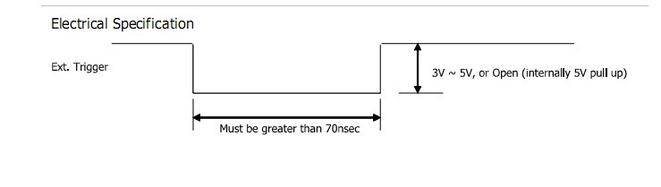

对于一款相机,使用到外部触发功能。根据相机的手册,其触发信号电压为3-5V,但是没有提供允许通过的最大电流
有没有比较简单的转换办法直接触发相机 ?
能否直接接个分压电阻

那个客户不想做电路板,非要用电阻分压。
不过现在好像他们试了,电阻分压效果不好,还是要用光耦隔离来搞。

今天赫然发现:那个相机触发信号的输入端子内部是拉高的,在触发模式0下低电平触发,所以最简单的办法居然是平时就悬空,需要触发就把触发信号与地短接一下就行了。
