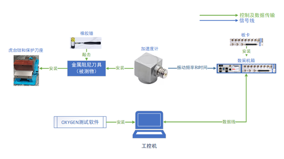

       刀具在受到外力激励时,会产生振动。振动信号中包含了刀具材料、结构设计和制造工艺等方面的信息。阻尼性能是衡量刀具质量的重要指标之一,良好的阻尼效果意味着刀具在受到外力作用时,能够更快地吸收并衰减振动能量,从而保持加工过程的稳定性和精度。我们则可以利用这一特点,根据不同阻尼效果的刀具振动时长不同,来实现快速准确辨别刀具质量的好坏。测试框图如下图所示:

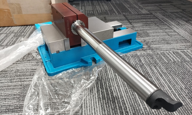

       ● 利用刀座和虎钳将刀具固定,确保测试过程中刀具不会发生位移或松动。

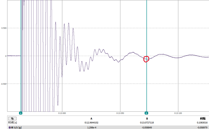

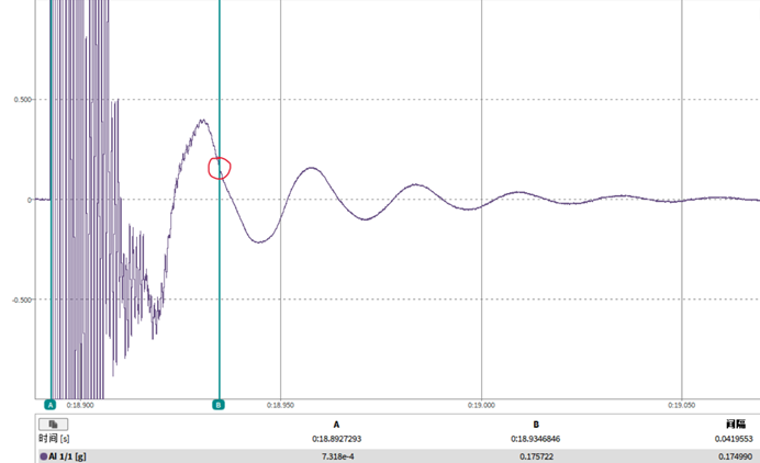

       为了更好的展现刀具的测试结果,增加本测试方案的可靠性,我们采用对照实验的方式对一组刀具进行振动测试;先通过加工实验来找到一组同规格,但不同阻尼效果的刀具(一个阻尼效果良好,一个阻尼效果较差)。将两种刀具固定好后,选择两种刀具的相同位置作为敲击点,控制其他变量保持一致,多次敲击刀具并采集下多组数据,多次重复采集过程是为了保证实验结果的可靠性和一致性。再将测试结果通过设备软件用波形图的方式进行展现,能够更直观的分析两种刀具振动结果的差异性。下面是两个刀具测试结果的波形图以及其分析的过程。

       i 图片分析:从两张图片中可以看出,我们在相同条件下进行了对比,选取的时间间隔均为约100ms,波形幅度值均为±1g,以保证完全相同的测试环境。红圈标记的位置代表了高频振动分量消失的时刻。尽管两个减振棒在该位置均达到了高频振动的消失状态,但阻尼特性差的减振棒所需的衰减时间显著长于阻尼特性好的减振棒,这表明其对高频振动的抑制能力较弱,而阻尼特性好的减振棒在更短时间内能够消除高频成分并恢复平稳状态,从而表现出更优异的减震效果。
       ii 高频振动分量:从上述波形图可以看出,高频振动分量表现为快速变化的波形,而低频分量则表现为变化速度较为缓慢的波形,画圈位置是高频振动分量完全消失的时刻。在测试一开始时,高频振动分量的幅度非常大,远远超过低频分量。这是因为高频分量主要来源于敲击刀具所引发的瞬时冲击振动,而低频分量则由测试平台的自然振动所引起,不属于本次测试所需关注的部分。因此,我们只关心高频振动的衰减情况,以评估刀具的减震性能。

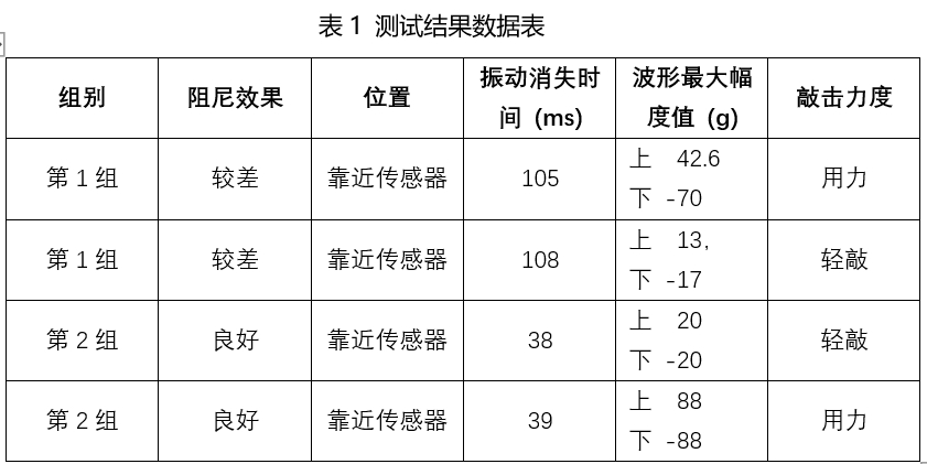

       iii 数据表:通过表格形式将测试数据的结果进行记录和分析,通过这些数据可以更直观地观察不同刀具的减震性能差异。
