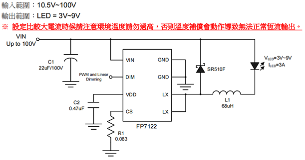

(9)FP7122内置100V/6A N-MOSFET
应用电路图

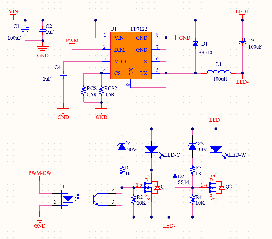

二、FP7122单芯片调光调色
电路参数:输入48V,输出42V,1A
电路原理图:
调光:通过调节PWM信号的占空比去实现灯珠亮度的调节

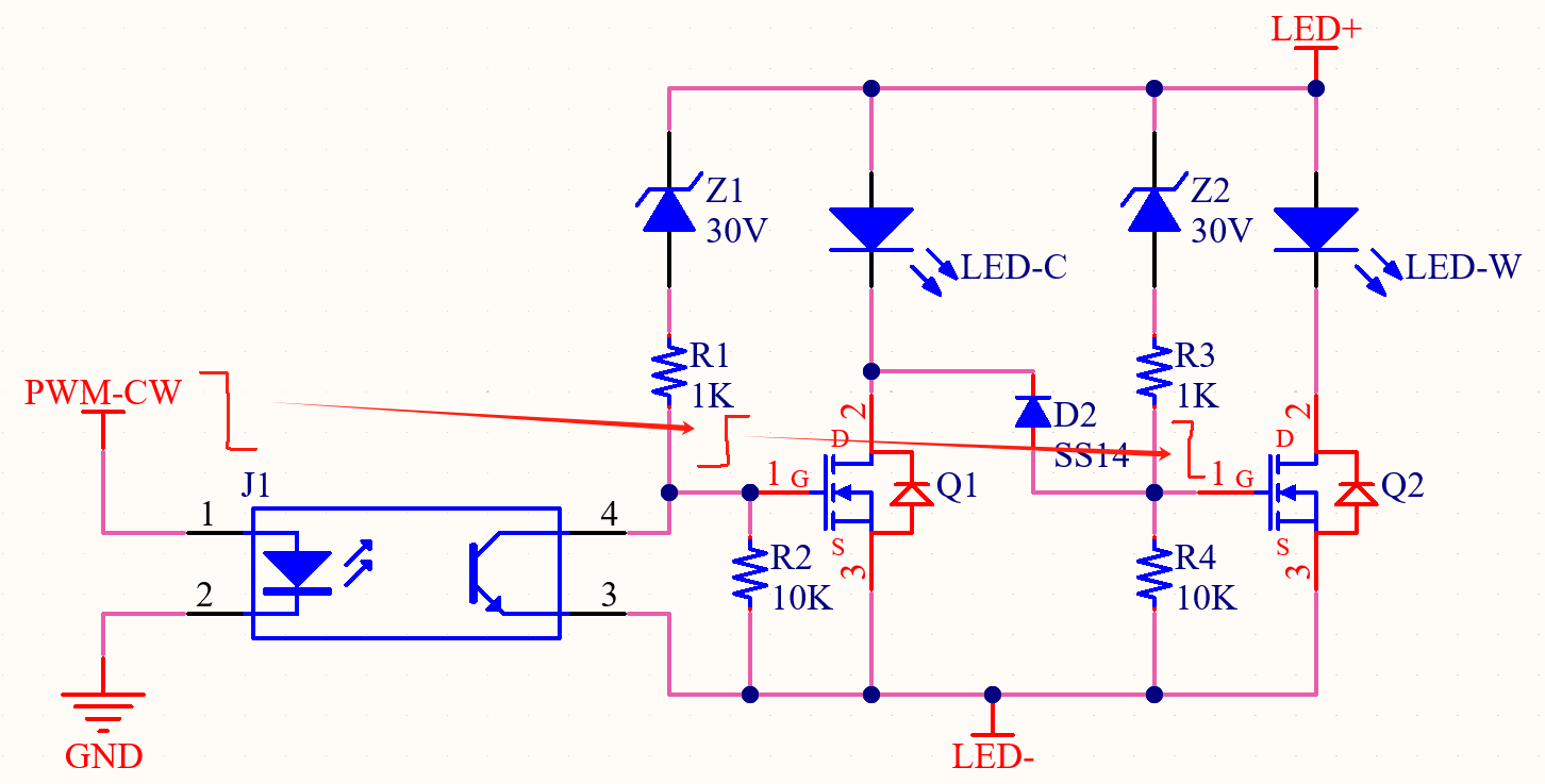

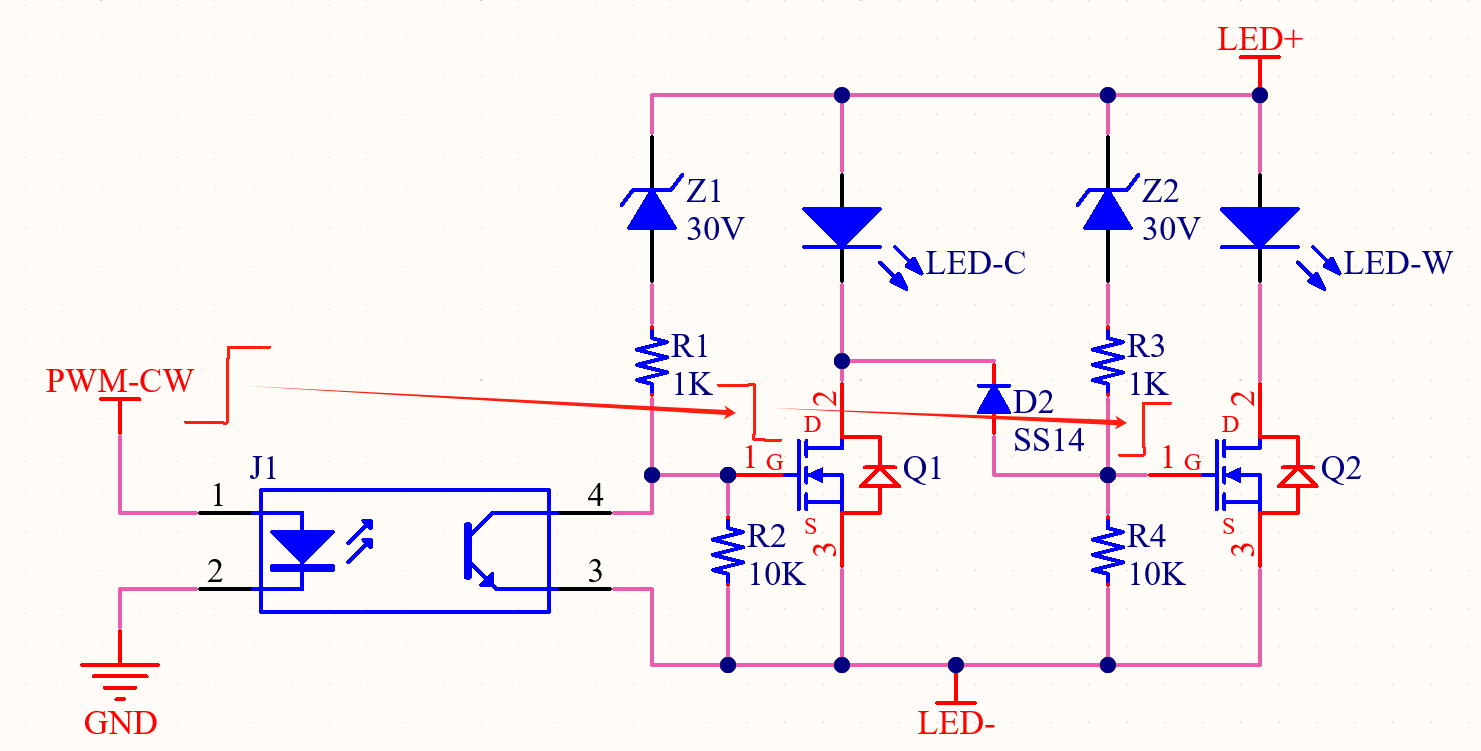

调色:在暖白灯珠的负极分别串一个NMOS,通过控制两个NMOS不同的开启关断时间,即可完成暖白色温的切换,但NMOS怎么控制才是关键。单片机直接接NMOS的G极,会发现MOS无法正常打开,或者没办法正常调色温。这是因为单片机输出信号的高电平不够高,导致MOS管的G极电压低于S极电压,没办法正常打开MOS。
在这个电路中,打开MOS的高电平是通过稳压管及电阻分压来确定的,确保有足够高的电压去完全打开MOS。G-S两端的电压为LED电压减去稳压管电压。
在PWM-CW为高电平时,Q1的G极被拉低到LED-,Q1关闭,Q2的G极拉高,Q2导通,此时暖光灯珠正常亮起。
在PWM-CW为低电平时,Q1的G极拉高,Q1导通,Q2的G极经过D2和Q1被拉低到LED-,Q2关闭,此时白光灯珠正常亮起。如此设计即可实现两个色温切换MOS开关信号的互补。注意:二极管D2需要选择导通压降比较低的二极管,防止过高的导通电压导致Q2无法完全拉低到LED-,使得Q2损坏。
三、FP7122如何实现无抖动调色温
1、利用 PWM 调光功能。
FP7122采用高分辨率PWM调光,可实现0.1%级别的精细调光,确保亮度变化平滑,避免肉眼可见的闪烁或阶跃感
2、双路电流精准匹配功能。
通过光耦去实现色温切换MOS信号的互补设计,避免在色温切换过程中,整体电路出现导通与不导通切换的状态,使得色温切换更平滑,没有色温突变的现象。
