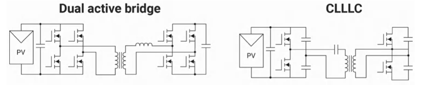

要将隔离式直流/直流级双向用于储能系统,需要进行的更改是用 CLLLC 或双有源电桥 (DAB) 等双向转换器取代推挽式或反激式级,如图 1-2 所示。交流/直流级保持不变,既可以是图腾柱 PFC/逆变器,也可以是单极或双极运行的全桥。有关交流/直流级的差异,请参阅 TIDA-010938(可配置交流/直流级)设计指南。
图 1-2. 便携式电源站的双向功率级拓扑
参考设计 TIDA-010054 介绍双有源电桥的工作原理,而参考设计 TIDA-010933 介绍 LLC 或 CLLLC 转换器的工作原理。CLLLC 是一种谐振转换器,控制 MCU 利用频率调制来控制输出功率。谐振控制器在接近谐振频率的窄范围内运行时效率很高。双有源电桥通常以固定频率运行,功率流由两侧输入电桥和输出电桥之间的相移控制。两种方案各有利弊。具体选择哪一个方案取决于系统要求,如输入和输出电压范围。

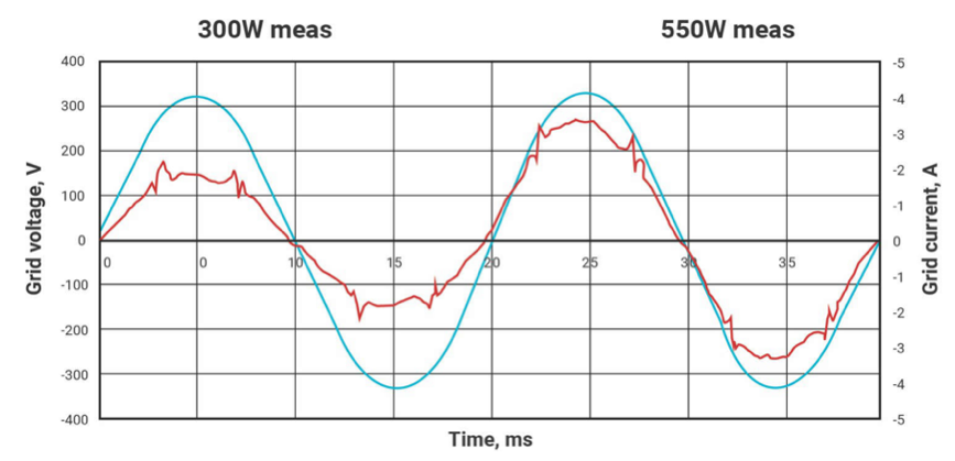

在实验室的各种负载条件下对转换器进行了测量。图 3-4 显示转换器交流输出的时间域测量值。
图 3-4. 300W 和 600W 负载条件的测量结果
模拟和测量之间的完美吻合如图 3-2 所示。在 600W 的满载条件下测得的总谐波失真仅为 2.6%,远低于并网微型逆变器 3% 的要求。

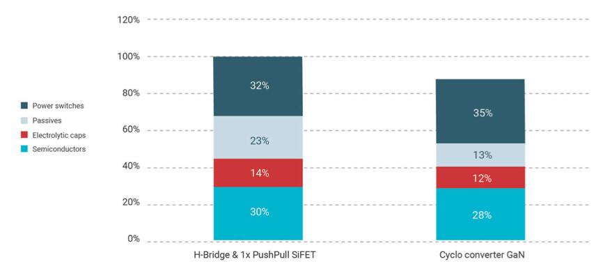

4.        成本优化
系统成本是微型逆变器或便携式电源站设计的一个重要考虑因素。本节深入探讨了从基于 SiFET 的两级转换器迁移到基于 GaN 的单级转换器如何对系统成本产生积极的影响。在循环转换器中,可以减少电源开关的数量。对于推挽式和反激式转换器,直流侧使用的开关额定电压需为 170V;而对于循环转换器,单面板输入的额定电压可为 100V。这种新型循环转换器的工作频率范围在 300kHz 到 600kHz 之间。这意味着,与两级转换器相比,磁性元件设计(变压器和电感器)要小得多。“两级”转换器的工作频率通常低于 100kHz,以保持较小的 SiFET 开关损耗。此外,与全桥交流/直流转换器相比,循环转换器接入电网所需的 EMI 滤波器要小得多。这就降低了总体成本。图 4-1 展示了成本比较。推挽式转换器的成本用作相对比较的 100% 基准。
图 4-1. 成本比较
电源开关的成本略有增加,而磁性元件的成本则大幅下降。因此,整体解决方案的成本降低了 12%。
