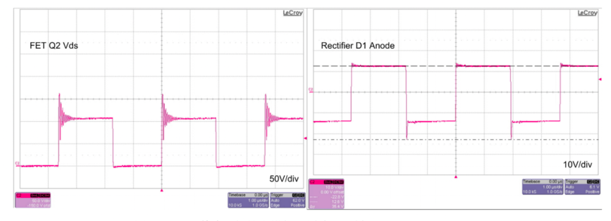

图 3 展示了 Q2 和 D1 的电压波形,其中展示了一些漏电感和二极管反向恢复引起的振铃。
图 3. FET 和整流器振铃由钳位和缓冲器限制 (57VIN,12V/5A)
