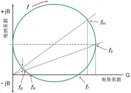

在产品描述中,有三对谐振频率,即:“串联谐振频率”和“并联谐振频率”(fs和fp)“谐振频率”和“反谐振”频率,(fr和fa),和“最大和最小总电纳定位”频率,(fm和fn)。由图9所示的集总等效电路参数均可得到。上述三对谐振频率的定义和关系可以用图10所示的复导纳图清楚地表示。
(图10)谐振复数导纳
石英谐振器的关键频率参数可通过导纳和阻抗分析确定:
串联谐振频率(fs):输入电导(导纳实部)最大时对应的频率。此时,晶振阻抗达到最小值,且为纯
电阻
性。
并联谐振频率(fp):输入电阻(阻抗实部)最大时对应的频率。此时,晶振阻抗达到最大值,且为纯电阻性。
谐振频率(fr)与反谐振频率(fa):电纳(导纳虚部)为零时的两个频率,是实际应用中的核心参数。

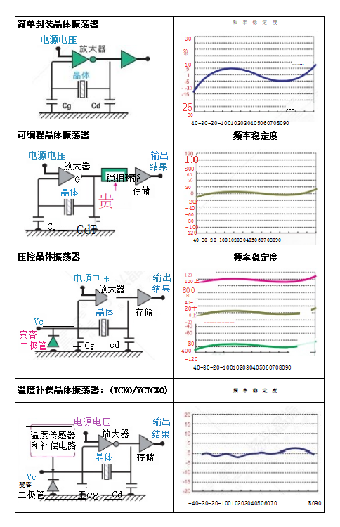

4)频率-温度稳定性
频率-温度稳定性指以25°C为基准,随工作温度变化而产生的频率偏移(以%或ppm计)。其曲线反映偏移量与温度偏差的对应关系,受切割角度、振动模式、晶片尺寸以及工作温区、负载电容和驱动功率共同决定。
