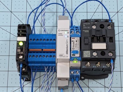

本文讨论的是继电器工作速度。下图所示的硬件用于说明原理。
图 1 :图片显示夹在 Millenium Slim PLC 和三相接触器之间的插入继电器
从左到右,我们看到一个 0.5A 断路器, 端子块连接器,Crouzet 的可编程逻辑(PLC) 底座安装,控制继电器,浪涌抑制二极管加插座,和一个 24VDC 的接触器(DPE09BL)。

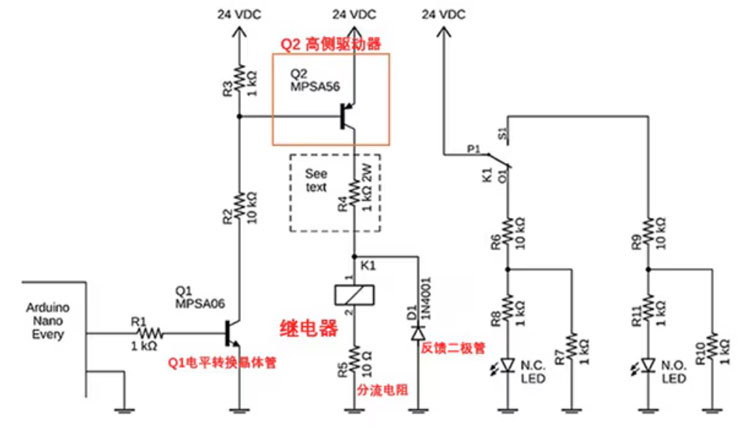

这个继电器驱动器看起来可能设计得有点复杂,但实际上高边驱动器Q2是必要的,它能把继电器接地。这样,我们就可以安装一个小值的分流电阻R5。因为这个电阻在接地位置,所以我们可以很容易地测量继电器电流,就像测量一个已知电阻上的小电压降一样。
电路的其他部分包括电平转换晶体管Q1,以及通过常闭(常闭)和常开(N.O.)指示LED来检测继电器状态的方式。
别忘了继电器线圈上的D1反馈二极管。当继电器关闭时,这个二极管可以保护晶体管Q2。这个二极管对继电器打开没有影响,但对继电器关闭有重要作用。
图3:继电器关闭测试原理图

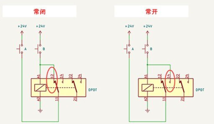

技术小贴士:继电器常开 (N.O.) 与常闭 (N.C.) 触点的区别
如下图所示。左侧为常闭 (N.C.)型,右侧为常开 (N.O.).型。观察两种配置单线连接的区别。我们看到电线从N.C.(引脚12)移动到N.O.(引脚14)。
图4. 常开、常闭继电器实验示意图

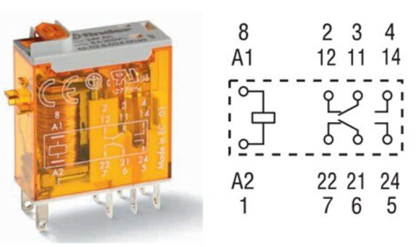

图5. Finder(46系列)继电器

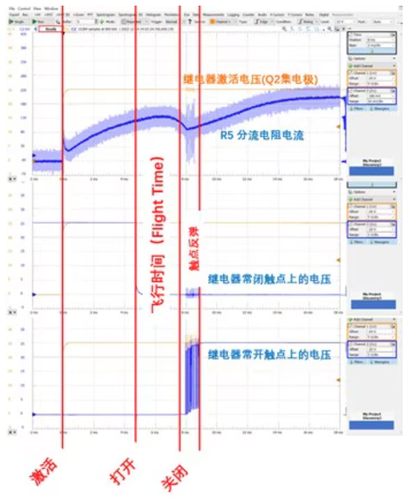

结果如下图 所示。有三个面板:
上面板:橙色曲线(CH 1)是Q2集电极处测得的继电器激活电压。蓝色曲线(CH 2)是R5分流电阻处测得的继电器电流。
中面板:蓝色曲线(CH 2)是继电器常闭触点处测得的电压。
下面板:蓝色曲线(CH 2)是继电器常开触点处测得的电压。
技术提示: Analog Discovery 3 作为双通道示波器运行。当配备 10 X探头时,它能够测量高达 +/- 250VDC 的信号。如果使用 4 通道示波器,则下图的复合图可以构建为单个屏幕截图。
图6. 继电器的激活波形,包括线圈的电流,常闭和常开触点电压
根据上图数据,我们观察到:
电枢运动首次观察到在 4.7ms 时,常闭触点切换。
从 4.7ms 到 7.6ms 有 2.9ms 的飞行时间。在这个“飞行时间”中,常闭和常开触点都没有连接到电路。
与常开触点的第一次接触发生在 7.6ms。
从 7.6ms 开始一直延伸到8.8 ms,触点反弹 1.2ms。
除了这些触点的变化,继电器电流中有一个微妙的下降。这发生在电枢运动时。推测,继电器电感变化,因为电枢的铁板与线圈的金属芯有物理接触。线圈电感的突然变化扰乱了继电器电流的缓慢斜坡。注意,如果电枢对着线圈保持在位置上,这种扰动就不会发生。
