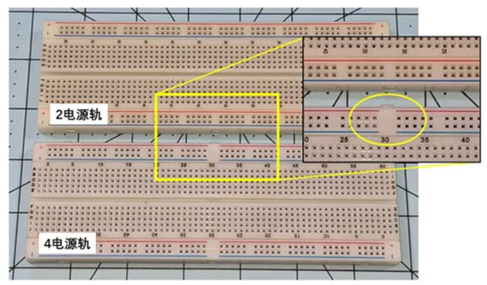

配电电源轨,也叫配电总线,是一个方便的面包板功能。这些“电源轨”在面包板的长度上运行,以便电路元件的电源和接地总是近在咫尺。在这篇简短的文章中,我们将探讨2电源轨和4电源轨面包板之间的区别。
当并排查看时,2电源轨和4电源轨面包板看起来几乎相同,如图所示。然而,仔细检查会发现蓝色和红色电源轨标记中有一个断裂。
图2 Bud Industries 的BB-32621(2 电源轨)与BB-32655(4 电源轨)
正如蓝色和红色丝印所暗示的那样,连续性测试将显示4电源轨面包板中间有一个中断,而2电源轨选项扩展了面包板的整个长度。
如下所示的是一个建议。只需在面包板上插入一个0.3英寸(7.62毫米)的跳线,这样4电源轨就有效地变成了2电源轨。这允许您的逻辑电路被接地和3.3或5.0 VDC包围。

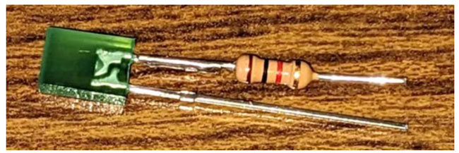

LED是一个有价值的故障排除工具,特别是在数字电路原型设计时。下面介绍了一种简单的施工技术,可以节省你宝贵的时间。
所需要的只是一个方体LED和一个1 kΩ电阻。将电阻焊接到阴极腿上,你就有了一个视觉指示器,可以在几秒钟内安装到面包板上。由于电阻与LED集成,我们不再需要使用单独的面包板连接点。
逻辑探针制作
下图展示了使用SSL-LX2573GD(绿色 LED)和CFR-25JB-52-1K(1K )电阻构建的逻辑探针。电阻安装在LED的阴极腿上。
图6 SSL-LX2573GD(绿色 LED)和CFR-25JB-52-1K(1K )电阻构建的逻辑探针

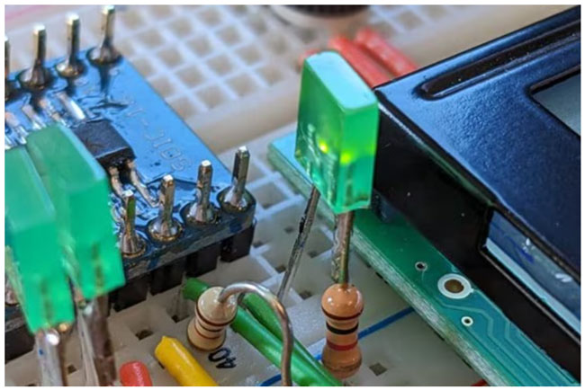

面包板上放置逻辑探针
放置在微控制器电路中的几个LED灯。请注意,方形LED是此应用的首选,因为它们可以在面包板的0.1英寸(2.54毫米)间距内彼此相邻安装,如下图左下角所示。
图7 微控制器面包板电路中放置探测
技术小贴士:对于一个新的LED,阴极可能被认为是两个腿中较短的那个。阴极也可以通过观察LED的结构来识别。LED的半导体芯片通常安装在两个元件中较大的一个上。较大的铁砧(阴极线)在这张图中很容易被视为上部元件。
