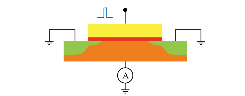

图 1:电荷泵测量示意图。晶体管的源极和漏极连接到地面,而栅极以固定的频率和振幅进行脉冲
图 1 显示了与被测设备(DUT)的连接。基本的 CP 技术包括:对晶体管的栅极施加固定幅度、上升时间、下降时间和频率的电压脉冲序列时,测量基极电流。在此测试中,漏极、源连接到地面,衬底通过源测量单元(SMU)连接到地面,用于测量通过栅极的电流(Icp)。

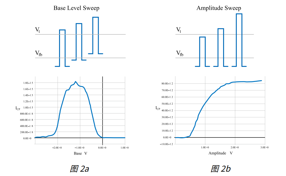

两种最常见的 CP 技术是电压基极扫描和幅值扫描。在电压基极电平扫描中,周期(脉冲宽度)和电压振幅被固定,而扫描脉冲基极电压(图 2a)。在每个电压下,测量体电流并绘制基本电压 (ICPvs Vbase),如图 2a 所示。
图 2 用于电荷泵送的两种扫描类型:a)基极电压扫描 b)脉冲幅度扫描
第二种电荷泵技术是电压幅度扫描,它具有一个固定的基本电压和周期 ( 脉冲频率 ),每个扫描步骤的电压振幅都发生了变化(图 2b)。所获得的数据与从电压基极扫描中提取的数据相似,但在这种情况下,电荷泵电流与电压幅度 (ICPvs 电压幅度 ) 这些测量也可以在多个频率 ( 周期 ) 上执行,以获得界面陷阱的频率响应。

在硅基板 / 界面层以外的捕获电荷可以被感知到。图 2a 为基底电压扫描的特征 ICP 曲 线,而图 2b 为电压幅值扫描的特征 ICP 曲线。

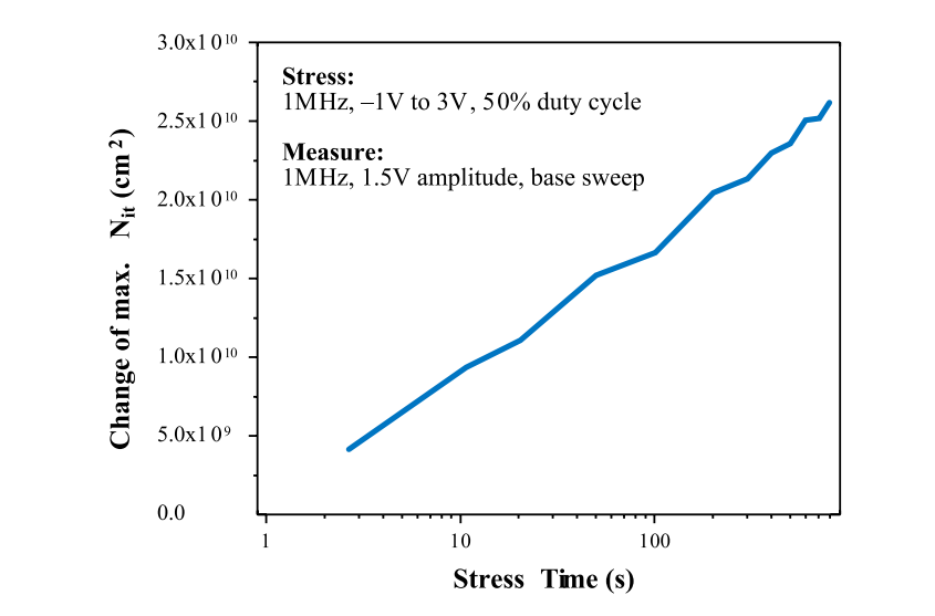

CP 技术也可用于表征界面阱形成的初始阶段。图 3 显示了使用 1MHz 频率的“新”CP测量(即以前未测试过的 MOSFET)。暗态电流是初始的 CP 测量值;较浅的曲线表示随后的测量结果。请注意,在较低的电压下,ICP曲线的形状以及大小都发生了变化。在多次测量后,随着效果饱和,变化趋势就会有效地停止。曲线形状的变化表明,CP 测量所施加的电应力导致了界面陷阱的形成。这意味着使用脉冲测量 CP 可以有效地对器件施加压力并引起一些退化。脉冲应力下的退化是对我们理解偏置温度不稳定性(BTI)和 TDDB 的有益补充。

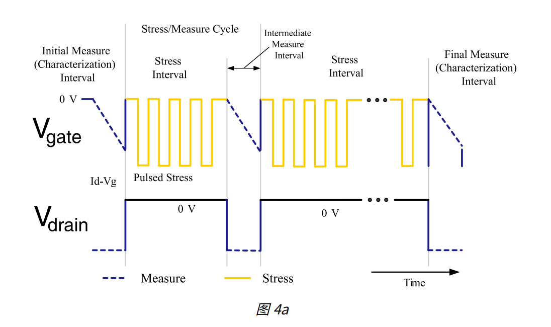

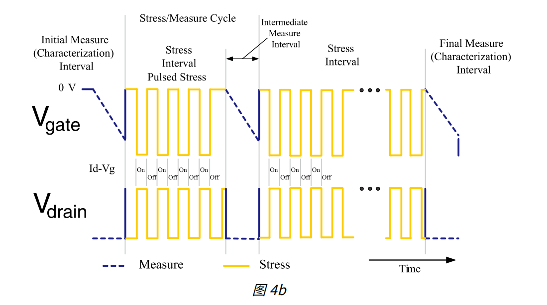

图 4. NBTI 应力 / 测量图,显示了两种不同的脉冲应力方法:a)使用传统栅极和漏极电压的动态;NBTI(DNBTI)b)DNBTI 模拟逆变器条件,漏极电压与栅极电压处于相反的相位
通过使用周期性应力来模拟器件在电路中的应力,脉冲应力基本上是一个短的直流应力,被没有施加应力的时间中断(图 4)。对于 NBTI,这种应力脉冲之间的非应力部分允许退化恢复到一定程度。这种部分恢复对确定并模拟了该器件的使用寿命行为具有重要意义。部分恢复还不能被很好地理解,并且会因每个使用器件的结构、尺寸和材料的组合而有所不同。图 4 显示了两个脉冲应力的例子,尽管还有其他的脉冲应力方法。图 4a 显示了 NBTI的脉冲应力,其中漏极电压在应力间隔期间保持 0V。图 4b 显示了 NBTI 的脉冲应力,除了栅极电压外漏极电压是脉冲的。这第二种方法用于模拟逆变电路中的单个器件的性能。图4b 中的栅极和漏极都受到了压力,因此在器件退化过程中同时存在 NBTI 和 HCI。一般来说,脉冲应力技术产生更少的退化,器件的寿命更长。
