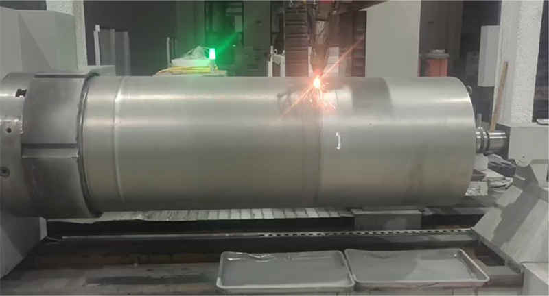

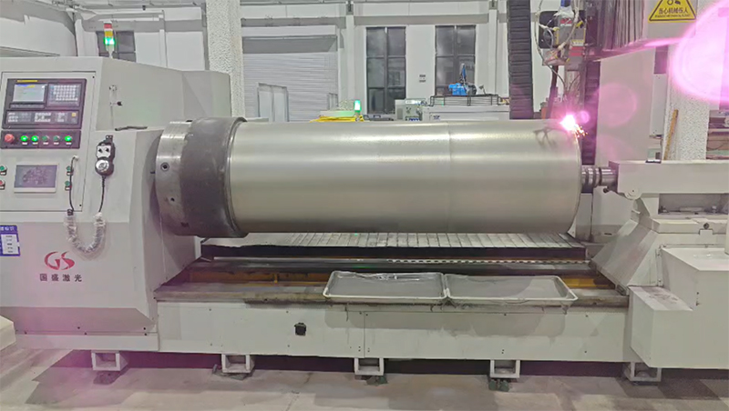

  激光熔覆操作是整个修复过程的核心。首先根据损伤情况和油缸的使用要求,选择合适的激光设备和合金粉末。激光设备的功率、波长等参数需要根据损伤的大小和材料的特性进行调整,而合金粉末的选择则要考虑其耐磨性、耐腐蚀性、耐高温性等性能。
  在进行激光熔覆时,将受损部件固定在工作台上,调整激光头的位置和角度,使其对准损伤部位。然后启动激光设备,同时通过送粉装置将合金粉末均匀地送入激光作用区域。激光束使合金粉末和部件表面迅速熔化,形成熔池,随着激光头的移动,熔池逐渐凝固,形成修复涂层。
  在熔覆过程中,操作人员需要密切关注熔池的状态,确保涂层的厚度均匀、无气孔、无裂纹等缺陷。如果发现异常情况,应及时调整激光参数或送粉速度。
