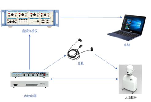

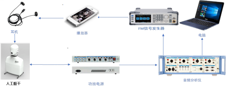

4.1 整机测试测试系统
图4整机测试连接图
说明:测试系统主要包括:音频分析仪、功放电源、人工躯干、控制电脑和被测耳机及播放器,信号发生器
耳机输入端接到播放器上,播放器输出测试音频给耳机。耳机输出接到人工躯干输入端,由人工躯干采集声学信号连接到功放电源供电接口,功放电源给人工躯干供电并传递音频信号。功放电源的音频输出接口接音频分析仪。音频分析仪通过USB连接控制主机并打开音频分析软件,进行数据分析获得测试结果。
针对FM的收音设备,在信号输入端会有所改变:使用音频分析仪的基带音频信号输出给信号发生器,经由信号发生器调制为FM信号后发送给播放器继续测试。

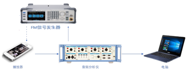

4.2 播放器测试测试系统
图5播放器测试连接图
说明:测试系统主要包括:音频分析仪、控制电脑和被测播放器,信号发生器。
播放器播放测试音频直接连接音频分析仪输入接口,音频分析仪通过USB连接控制主机并打开音频分析软件,进行数据分析获得测试结果。

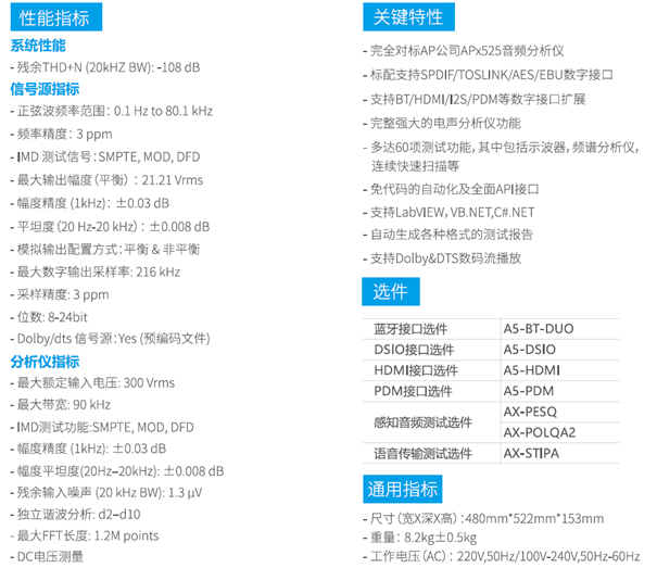

图7 音频分析仪 A5
北京度纬科技有限公司销售的A5音频分析仪,是一款具备高性能、多接口类型、多测试功能于一体的专业音频分析仪。支持一系列测试插件拓展,支持各种数字音频接口(BT/I²S/HDMI/PDM等),是消费类音频和汽车电子等音视频产品研发阶段的首选测试设备。
