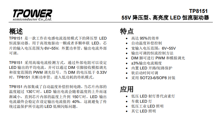

TP8151A外置 MOS 平均电流型 LED 高端 采样降压恒流驱动器

由于芯片的一些功能脚(比如 DIM)的耐压比较低,就是芯片内部的 VDD 电压(基本的 5V 左右),所以在排版 的时候,这些引脚最好不要靠近 VDD、高端采样的 CS 线和 SW 信号,不然会因为漏电和感应都有打死 DIM 脚的危险, 如果产品的 PCB"板尺寸比较大,在画板的时候把 DIM 线和上述的信号线的距离做到尽量大家可以了(0.8mm 或者以上), 如果是在小尺寸的产品上,没那么大的空间,那么,建议在 DIM 上增加一组有一个电阻和一个稳压二极管成的简单 稳压电路.   13798794877黄
