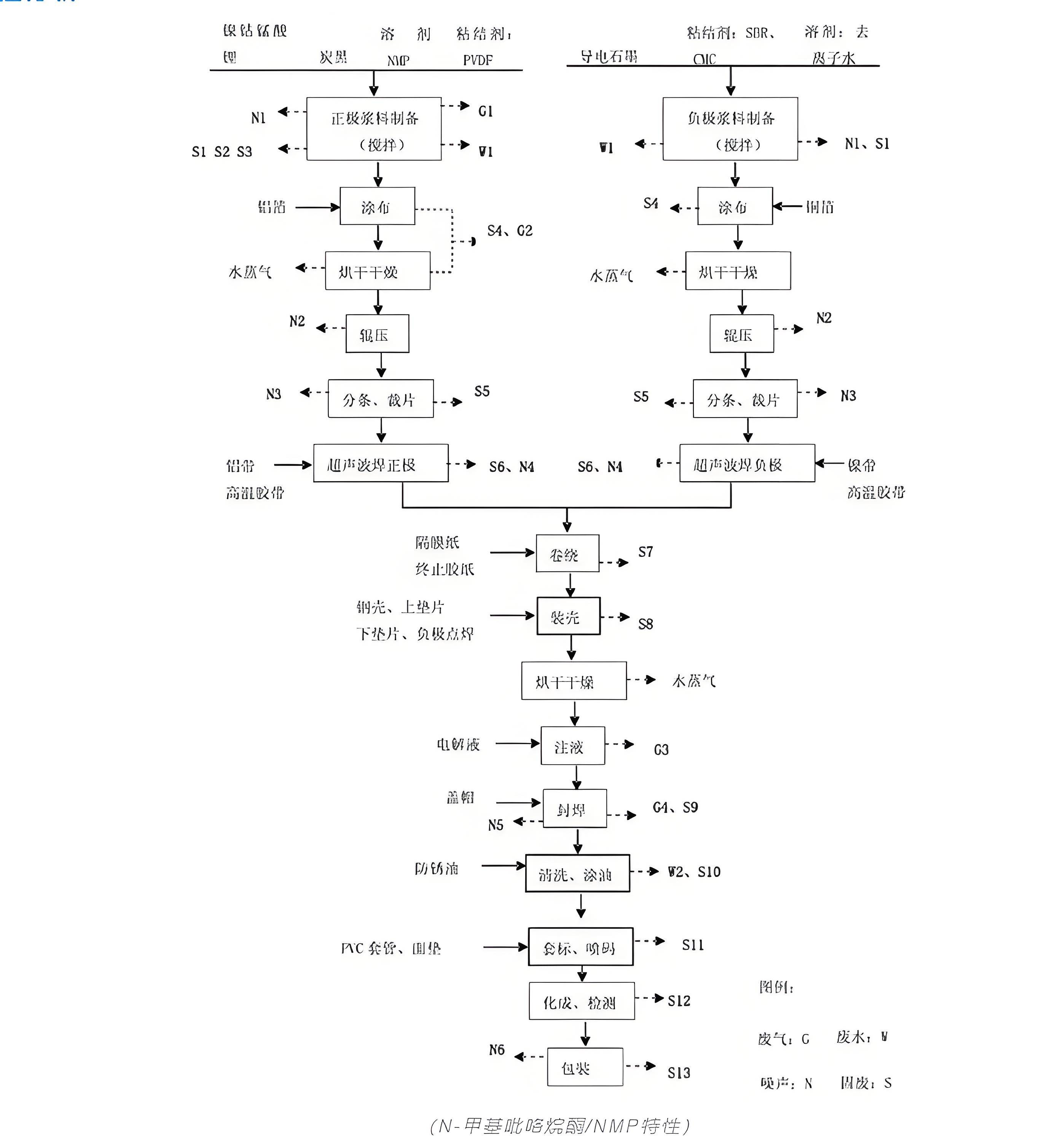

  锂电池生产过程分析:
  从以上图中可以看出,NMP主要使用及排放均在正极制备工序,其中使用NMP的主要工序如下:
  涂布:采用涂布机将正极浆料(镍钴锰酸锂、导电炭黑、溶剂NMP、粘结剂PVDF的混合物)均匀涂敷在铝箔的两侧;
  烘干机采用密闭的负压抽风烘干机(烘干通道)。在涂布过程中,仅在涂布机进出口处有少量NMP挥发,烘干机内的废气通过引风机引至废气处理设施处理后高空排放;NMP废气有极少量由于烘干不充分等原因在车间内无组织挥发。
  烘烤:涂布完成后,在真空干燥机内对正极片进行烘烤干燥,烘烤温度为120士5℃;去除电极上的NMP成分。烘干的气体进入NMP回收装置进行回收。
  综上,NMP在锂电池生产过程中,主要在涂布的环节中使用,之后就是NMP的回收控制。

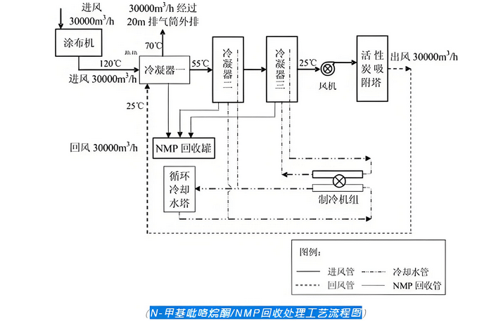

  NMP回收控制措施:
  NMP回收工艺的原理:将涂布车间涂布机内浑发的NMP气体用抽风机抽走,通过管道进入NMP回收设备内,利用冷却水和冷冻水盘管使得NMP从空气中冷凝出来(冷却温度约5℃),然后通过收集提纯达到回收目的。
  锂离子电池生产过程中涂布机排出废气中的NMP有较高温度,前段利用水气,气气换热等对废气进行降温冷凝回收绝大部分NMP,残余尾气进入后段处理系统,处理后达标排放。
  工艺流程:废气降温后,采用工艺水将塔内填料润湿,304不锈钢填料有较大的比表面积,废气与工艺水在填料上充分接触融合降到底部完成一次回收,废气不断送入随着融合循环次数的增加,NMP废液浓度不断升高,最终达到设定浓度(≥80%)排入储液罐中;部分尾气送入二级吸收塔中用低浓度工艺水再次将低浓度尾气洗气最终达标排放。

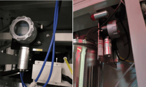

放大看
  图为在某园区生产车间注液机旁安装的固定式NMP浓度检测仪,搭载进口Alphasense PID光离子气体传感器,可以实时监测到NMP气体的泄露并引发超标报警。
  Alphasense PID光离子气体传感器系列主要包含两条产品线:PID Legacy(涵盖 PID-AH5、PID-AG、PID-A15、PID-AR5 和 PID-AY5)和 PIDX(包括 PIDX-A-004、PIDX-A-020、PIDX-A-200、PIDX-A-04K、PIDX-A-10K)。这两条产品线凭借丰富多样的检测范围、不同的价格定位以及独特的特定功能,能够全方位满足市场上各种不同的应用需求。无论是对检测精度要求极高的科研实验,还是侧重于成本控制的工业生产日常监测,都能找到与之适配的产品。
