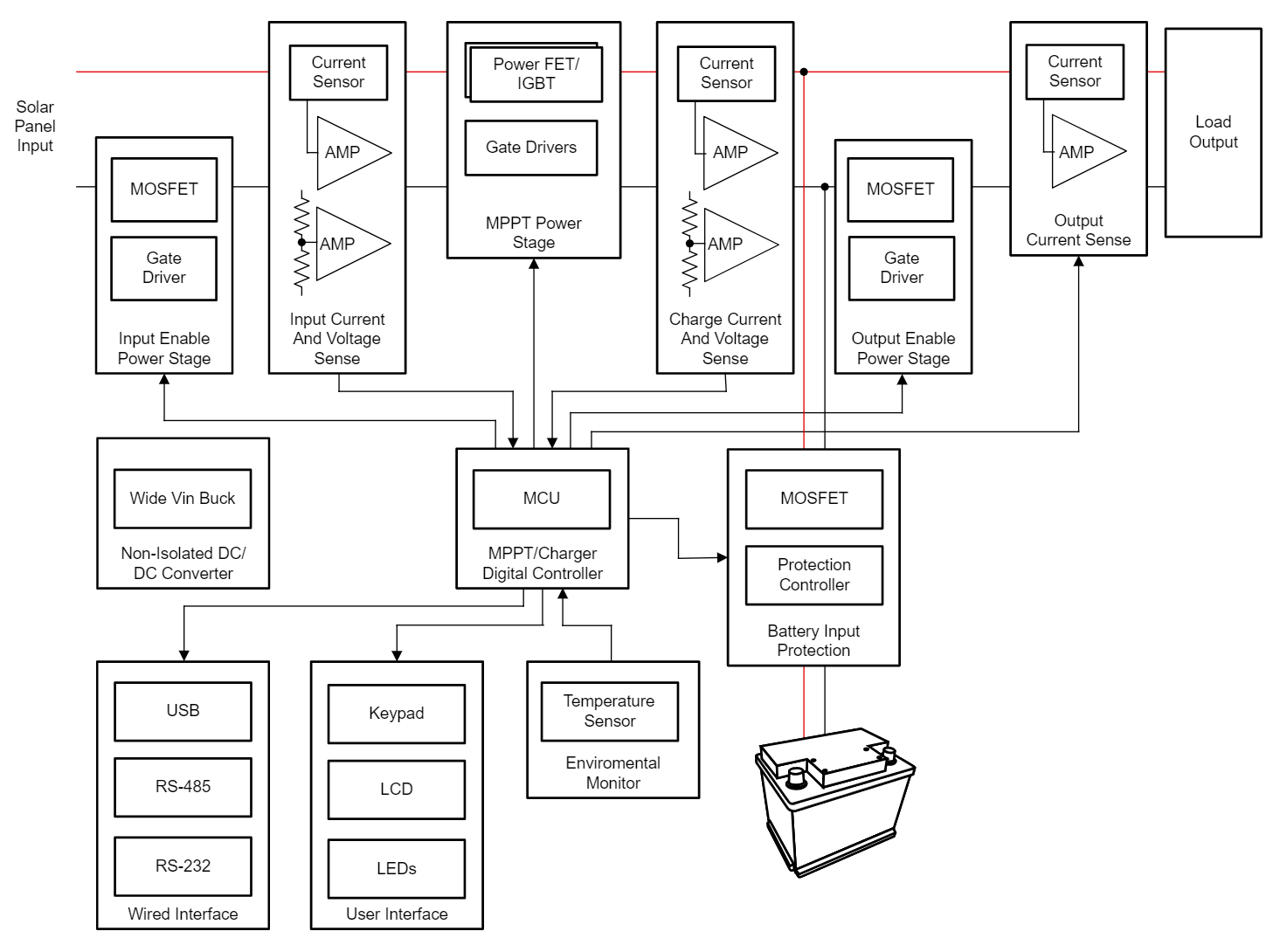

光伏充电控制器可与光伏 (PV) 阵列配合使用,采用最大功率点跟踪 (MPPT) 算法为离网和混合离网应用中的电池和电气负载发电。输出电压和输出电流是经过调节的结果。控制器可以安全地调节电池,防止过度充电或过度放电,从而延长电池寿命。光伏电控制器内部的高效电源转换器可以更大限度地提高太阳能发电量。
图 2 光伏充电控制器图

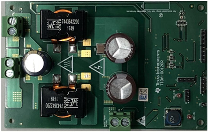

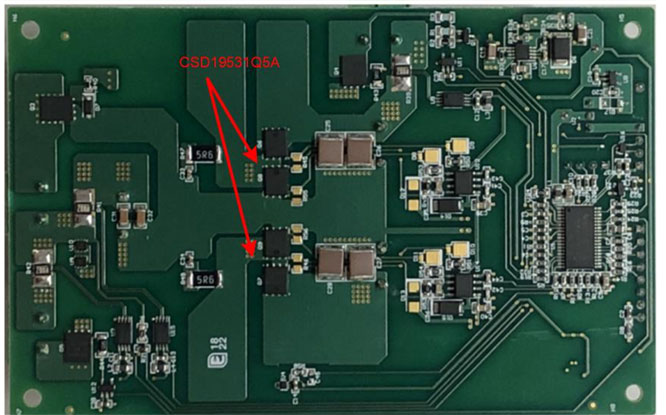

TIDA-010042 参考设计是一款光伏充电控制器,支持 15V 至 60V 输入电压以及 12V/24V 电池,可提供 400W 以上的功率。在包含两相交错降压转换器的旧设计中,选择了 CSD19531Q5A 作为主电源开关 MOSFET,每相开关频率为 180kHz。
图 3 旧 TIDA-010042 板

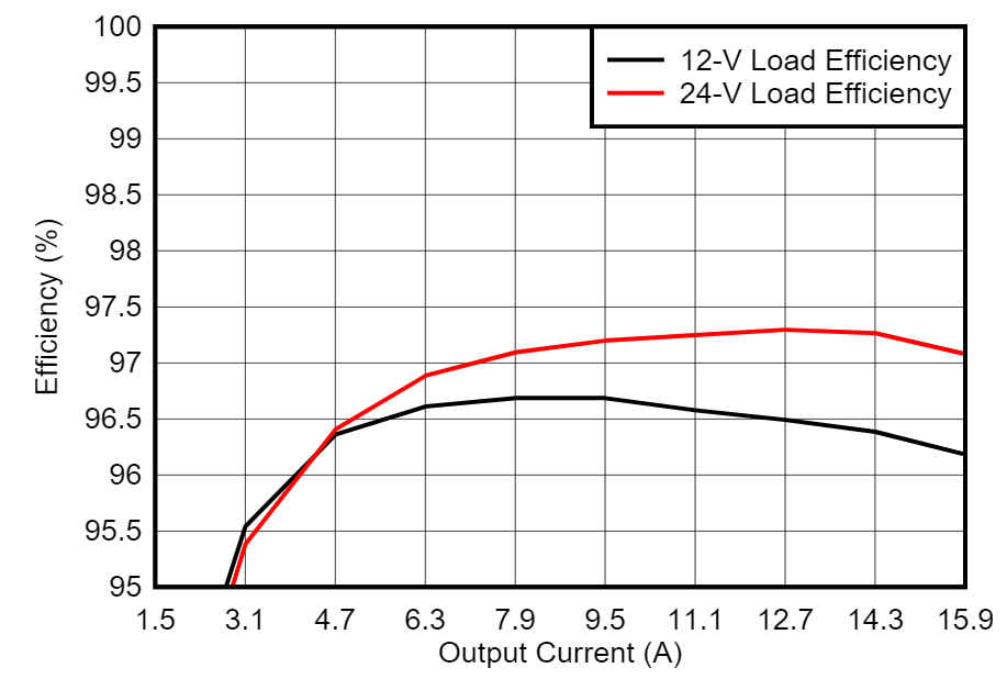

在 12V 和 24V 负载条件下以 0.6 的固定占空比对电路板进行测试。在 12V 负载下,峰值效率为 96.7%,欧洲加权效率约为 96.4%。在 24V 负载下,峰值效率为 97.3%,欧洲加权效率约为 96.4%。
图 4 旧 TIDA-010042 效率曲线

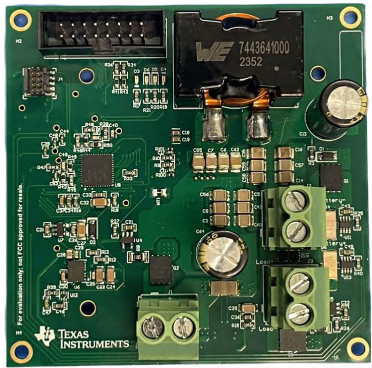

新的 TIDA-010042 使用 LMG2100 作为单相降压转换器功率级,简化了设计要求。通过引入 LMG2100,PCB 面积节省了约 37%,BOM 成本也下降了 37%。
图 5. 新 TIDA-010042 板

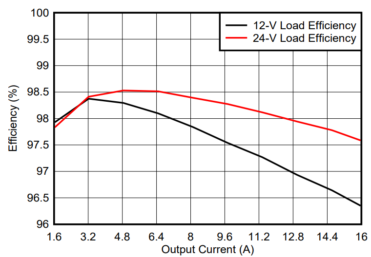

在与采用 MOSFET 的 TIDA-010042 相同的条件下进行测试,但改用 GaN 和 2 层 PCB 且开关频率为 250kHz;在 12V 负载和 24V 负载下的峰值效率分别为 98.4% 和 98.5%。欧洲加权效率分别为 97.5% 和 98.2%。与 MOSFET 版本相比,峰值效率提高了至少 1.2%,欧洲加权效率提高了至少 1.1%,同时 BOM 成本进一步降低。

为了充分利用 GaN 器件的功能,TI 建议使用至少 4 层 PCB,由于导通和关断速度很快,因此其所需的降压转换器输入环路电感极低。4 层 PCB 板非常小,因此可以通过优化布局来帮助尽可能降低输入环路电感,而且不会增加很多成本。通过增加 2 层,PCB 损耗和开关损耗大幅降低,同时效率进一步提高。在 12V 和 24V 负载下,欧洲加权效率分别为 97.9% 和 98.5%,与 2 层版本相比提升了 0.3% 左右。图 7 所示为使用 TI GaN 和 MOSFET 的光伏充电控制器之间的效率比较情况,显示出有很大的性能提升。
图 7. 使用 12V 负载系统进行测试
图 8. 使用 24V 负载系统进行测试
