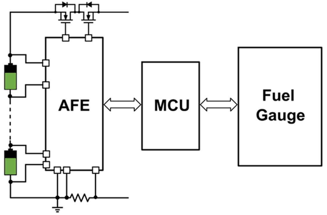

面向中、低压应用的BMS完整结构主要由三个 IC组成:模拟前端 (AFE)、微控制器 (MCU) 和电量计(见图 1)。电量计可以是独立的 IC,也可以嵌入MCU。MCU 是 BMS 的核心元件,它从 AFE 和电量计中获取信息,同时实现与系统其余部分的连接。
图1: BMS结构
AFE 为 MCU 和电量计提供电池的电压、温度和电流读数。由于 AFE 在物理上更接近电池,因此建议断路器也由AFE 控制;一旦发生故障,断路器会将电池与系统的其余部分断开。

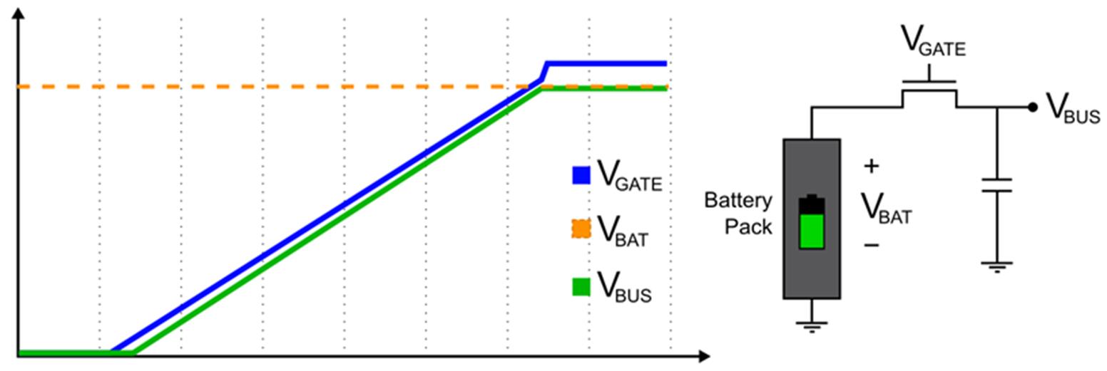

MP279x 系列产品采用高边架构,在提供强大保护功能的同时也能最大限度地减少 BOM。此外,高精度电荷泵控制还支持 N 沟道 MOSFET 软导通功能,它无需任何额外的预充电电路,这进一步将 BOM 尺寸与成本降至很低。软导通通过缓慢增加保护 FET 的栅极电压来实现,它允许小电流流过保护器件以对负载进行预充电(见图 3)。通过配置几个参数可确保安全的过渡,例如最大允许电流,或直到保护 FET 关断而无触发故障的时间。

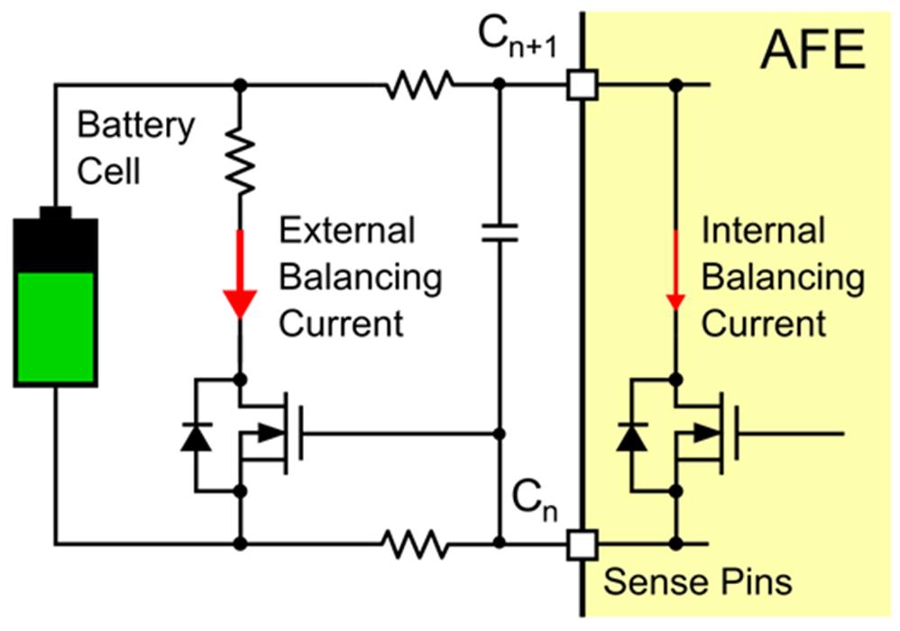

被动均衡是均衡电池电压最常用的方法,它需要对电量较多的电池进行放电,直到所有单电池都拥有均等的电荷。MP279x 系列AFE 中的被动电池均衡功能可以在外部或者内部完成。外部均衡允许较大的均衡电流,但也会增加 BOM(见图 4)。

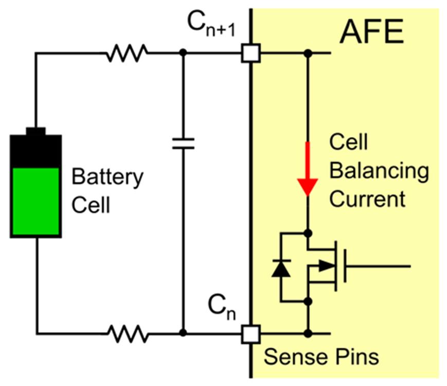

内部均衡则不会增加 BOM,但由于散热问题,它通常会将均衡电流限制在一个较低的值(见图 5)。 在选择内部均衡还是外部均衡时,需要考量外部硬件成本和目标均衡电流。
