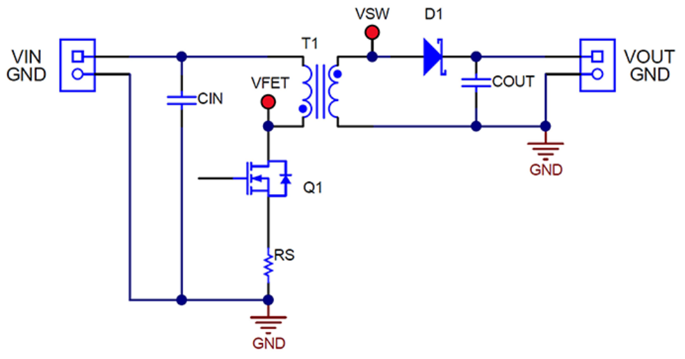

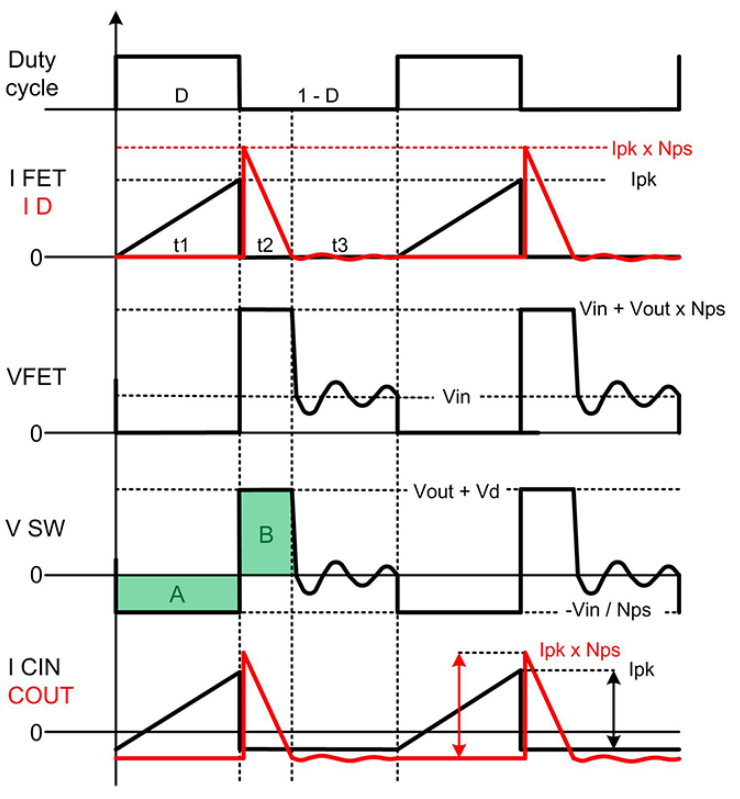

图 1 展示了反激式转换器的简化原理图,该转换器可在 DCM 或 CCM 模式下运行。此外,电路还能根据时序在不同模式之间切换。要保持在 DCM 模式下运行(这也是本文要评估的内容),关键元件的开关波形应具有图 2 所示的特性。
当 FET Q1 在占空比周期 D 内导通时,运行开始。T1 初级绕组中的电流始终从零开始,然后达到根据初级绕组电感、输入电压和导通时间 t1 设定的峰值。在此 FET 导通期间,二极管 D1 由于 T1 次级绕组极性而反向偏置,迫使在 t1 和 t3 期间由输出电容器 COUT 提供所有输出电流。
图 1. 这款简化的反激式转换器可在 DCM 和 CCM 下运行。
当 Q1 在周期 1-D 内关断时,T1 的次级电压极性会反转,从而允许 D1 向负载传导电流并为 COUT 充电。在 t2 时间内,D1 中的电流从峰值线性下降至零。一旦 T1 的储存能量耗尽,在 t3 期间的剩余时间内只会出现残余振铃。产生这种振铃的主要原因是 T1 的磁化电感以及 Q1、D1 和 T1 的寄生电容。这在 t3 期间的 Q1 漏极电压(该漏极电压从 VIN 加上反射输出电压下降回 VIN)中很容易看出,因为一旦电流停止,T1 就无法支持电压。(注意:如果 t3 没有足够的死区时间,则可能会在 CCM 下运行。)CIN 和 COUT 中的电流与 Q1 和 D1 中的电流相同,但没有直流失调电压。
图 2 中的阴影区域 A 和 B 突出显示了变压器在 t1 和 t2 期间的伏微秒积,它们必须保持平衡才能防止饱和。区域“A”表示 (Vin/Nps) × t1,而“B”表示 (Vout + Vd) × t2,两者均以次级侧为基准。Np/Ns 是变压器初级/次级匝数比。
图 2. DCM 反激式转换器的关键电压和电流开关波形包括设计人员必须指定的关键参数。

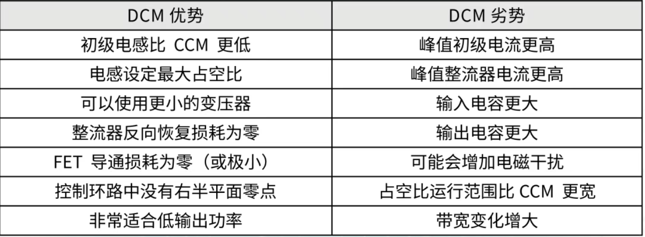

表 1 详细说明了 DCM 相对于 CCM 的运行特性。DCM 的一个关键属性是,初级电感越低,占空比就越小,无论变压器的匝数比如何。此属性可用于限制设计的最大占空比。当您尝试使用特定的控制器,或保持在特定的导通或关断时间限制内时,这一点非常重要。较低的电感需要较低的平均储能(尽管峰值 FET 电流较高),这也往往使得变压器尺寸小于 CCM 设计所需的尺寸。
DCM 的另一个优点是,这种设计消除了标准整流器中的 D1 反向恢复损耗,因为电流在 t2 结束时为零。反向恢复损耗通常表现为 Q1 中的耗散增加,因此消除反向恢复损耗可降低开关晶体管上的应力。此方法的优势在输出电压较高的情况下变得越来越重要,因为整流器的反向恢复时间会随着额定电压较高的二极管的增加而延长。
表 1. 与 CCM 设计相比,DCM 反激式设计既有优点,也有缺点。

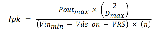

接下来,使用方程式 2 估算变压器的峰值初级电流 Ipk。对于方程式 2 中的 FET 导通电压 (Vds_on) 和电流检测电阻电压 (VRS),假设一些适合您设计的小压降(如 0.5V)。您可以稍后更新这些压降。
方程式2

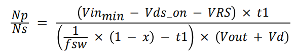

方程式 3会根据图 2 中的均衡区域 A 和 B 计算所需的变压器匝数比 Np/Ns:
方程式3

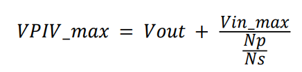

其中 x 是 t3 所需的最短空闲时间(从 x = 0.2 开始)。如果您想更改 Np/Ns,请调整 Dmax 并再次迭代。接下来,使用方程式 4 和方程式 5 计算 Q1 (Vds_max) 和 D1 (VPIV_max) 的最大“平顶”电压:
方程式4
方程式5
由于这些元件通常会因变压器漏电感而产生振铃,因此根据经验,实际值应比方程式 4 和方程式 5 预测值高出 10% 至 30%。如果 Vds_max 高于预期,则减小 Dmax 会降低 Vds_max,但 VPIV_max 会增加。确定哪个元件电压更为关键,并在必要时再次迭代。

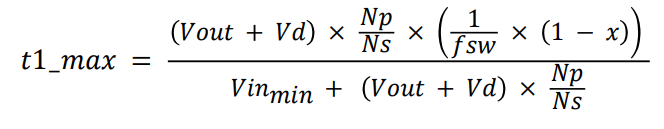

使用方程式 6 计算 t1_max,该值应接近于方程式 1 中的值:
方程式6

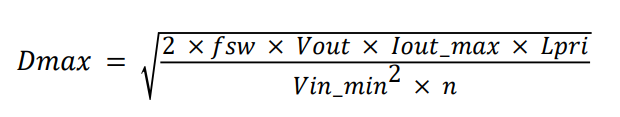

现在可以计算方程式 7 中的 Dmax:
方程式8

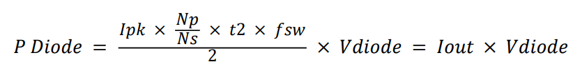

方程式 17 表明该设计中的二极管损耗将大大降低。务必选择一个额定次级峰值电流的二极管,该电流通常远大于 IOUT。
方程式17

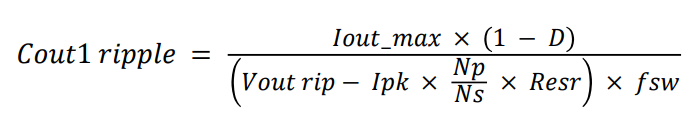

输出电容通常选择为方程式 18 或方程式 19 中的较大者,根据纹波电压和等效串联电阻(方程式 18)或负载瞬态响应(方程式 19)计算电容:
方程式18
方程式19

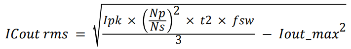

其中 ∆IOUT 是输出负载电流的变化,∆VOUT 是允许的输出电压偏移,fBW 是估算的转换器带宽。方程式 20 计算输出电容器均方根电流为:
方程式20
