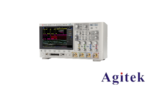

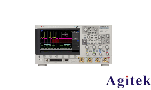

在使用是德示波器 DSOX3054T 进行信号测量时,触发设置是确保波形稳定显示、精准捕获关键信号特征的核心操作。合理的触发设置能过滤无效信号干扰,让示波器只针对目标信号响应,从而高效分析信号的瞬态变化、周期性特征或异常波动。
触发设置的核心作用
稳定波形显示:对于周期性信号(如正弦波、时钟信号),触发功能可锁定信号的特定相位,避免波形在屏幕上滚动或闪烁,方便观察信号的细节特征(如幅值、周期、上升时间等)。
捕获特定事件:通过设置触发条件,能精准捕捉突发信号(如毛刺、脉冲、过压 / 欠压瞬态)或特定模式信号(如串行总线中的错误帧),助力故障排查。例如,在电源测试中,可通过脉冲宽度触发捕获超过阈值的尖峰噪声。
同步多通道信号:当使用多个通道测量关联信号(如输入输出信号、差分信号)时,触发设置能确保各通道波形在时间轴上同步对齐,便于分析信号间的时延、相位差等关系。
触发设置的具体方法
基础触发模式设置
进入触发菜单:按下示波器面板上的 “Trigger” 按钮,屏幕右侧会弹出触发设置菜单,包含触发类型、源选择、电平调节等参数。
选择触发源:在 “Source” 选项中,通过旋转多功能旋钮选择触发通道(如 CH1CH2),或选择外部触发(EXT)、交流电源(LINE)。例如,测量 CH1 通道的正弦波时,需将触发源设为 CH1
设置触发电平:触发电平决定了示波器触发的信号幅度阈值。旋转 “Level” 旋钮,屏幕上的触发线会随调节上下移动,同时显示当前电平值(单位为 V)。对于幅值为 5V 的方波,建议将触发电平设为 2.5V(信号幅值的中点),确保稳定触发。
常用触发类型及设置
边沿触发:适用于捕捉信号的上升沿或下降沿,是最常用的触发方式。
作用:锁定信号的跳变瞬间,用于分析数字电路中的高低电平切换、脉冲信号的边沿时间。
设置步骤:在触发菜单中选择 “Edge”,然后指定 “Slope”(上升沿 Rising / 下降沿 Falling),最后调节触发电平至信号跳变区域(如方波的上升沿需将电平设为信号低电平与高电平之间)。
脉冲宽度触发:用于捕捉宽度符合条件的脉冲信号(如窄脉冲毛刺、超时脉冲)。
作用:在数字电路中可检测异常脉冲(如总线中的误触发信号),在电源测试中可捕捉过流保护的触发脉冲。
设置步骤:选择 “Pulse Width”,设置 “Condition”(如小于、大于、在之间),输入脉冲宽度阈值(如 “>100ns”),再选择触发边沿(上升沿 / 下降沿)。例如,设置 “Width>500ns” 可捕获持续时间过长的异常脉冲。
窗口触发:通过设置上下电平阈值形成窗口,当信号超出或进入窗口时触发。
作用:监测信号是否在正常电平范围内波动,适用于电源电压稳定性测试(如检测电压是否超出 ±5% 的允许范围)。
设置步骤:选择 “Window”,设定窗口上限(Upper)和下限(Lower)电平,选择触发条件(如 “Outside” 超出窗口 /“Inside” 进入窗口)。例如,测试 3.3V 电源时,可设窗口为 3.135V-3.465V,当电压超出此范围时触发。
串行总线触发:支持 I2CSPIUART 等常见总线触发,可直接解析总线上的特定数据帧或命令。
作用:快速定位总线通信中的错误(如校验位错误、地址错误),无需手动解码分析。
设置步骤:选择 “Bus”,在子菜单中选择总线类型(如 “I2C”),设置触发条件(如 “Start” 起始信号、“Address=0x50” 特定地址、“Data=0xFF” 特定数据),示波器会自动监测总线上的匹配信号并触发。
高级触发设置技巧
触发耦合方式:在 “Coupling” 选项中,根据信号特征选择耦合方式:DC 耦合保留直流成分,适合直流偏置信号;AC 耦合滤除直流,适合交流信号;高频抑制(HF Reject)可过滤高频噪声,低频抑制(LF Reject)则过滤低频干扰。
触发保持时间:对于复杂信号,可设置 “Holdoff”(触发保持时间),避免在信号未稳定前重复触发。例如,测量高频脉冲串时,设置 1μs 保持时间可防止误触发。
预触发与后触发:通过 “Trigger Position” 调节触发点在波形记录中的位置,预触发(触发点左侧)可观察触发前的信号状态,后触发(触发点右侧)可捕捉触发后的信号变化,便于分析信号的因果关系。
通过以上触发设置,是德 DSOX3054T 示波器能精准锁定目标信号,无论是常规波形分析还是复杂故障排查,都能显著提升测量效率和准确性。实际操作中需根据信号类型(如周期性、瞬态、总线信号)灵活选择触发方式,结合电平、时间等参数优化触发条件。
