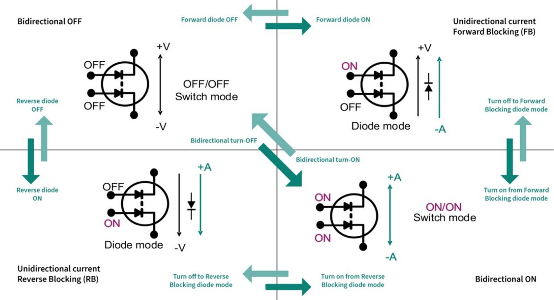

高压CoolGaN BDS系列的真正不同在于其前所未有的四象限控制能力。与传统三端单向开关不同的是,BDS拥有四个有源端子外加一个衬底端子。这种配置可支持四种工作模式:两种传统导通/关断模式和两种二极管模式,让设计人员拥有了无与伦比的控制灵活性。
在双向关断模式下(开关模式:关断),当双栅极施加零/负偏压时,该器件可双向阻断电压,实现开路。而在双向导通模式下(开关模式:导通),当双栅极激活时,该器件允许电流双向自由流动,此时它的作用类似于导通状态下的标准MOSFET。这两个模式相比传统解决方案已能带来很大优势,而真正的创新却来自于两个额外的二极管模式。
二极管模式——反向阻断(RB)和正向阻断(FB)——可使BDS选择性阻断一个方向的电压,同时允许相反方向的电流流动。在反向阻断模式下,该器件阻断自下而上的电压,但允许电流自上而下流动。而在正向阻断模式下,该器件阻断自上而下的电压,但允许电流自下而上流动。这两个模式对于电压阻断方向已知的软开关操作尤为有益,可确保输出电容安全放电,并实现性能优化。

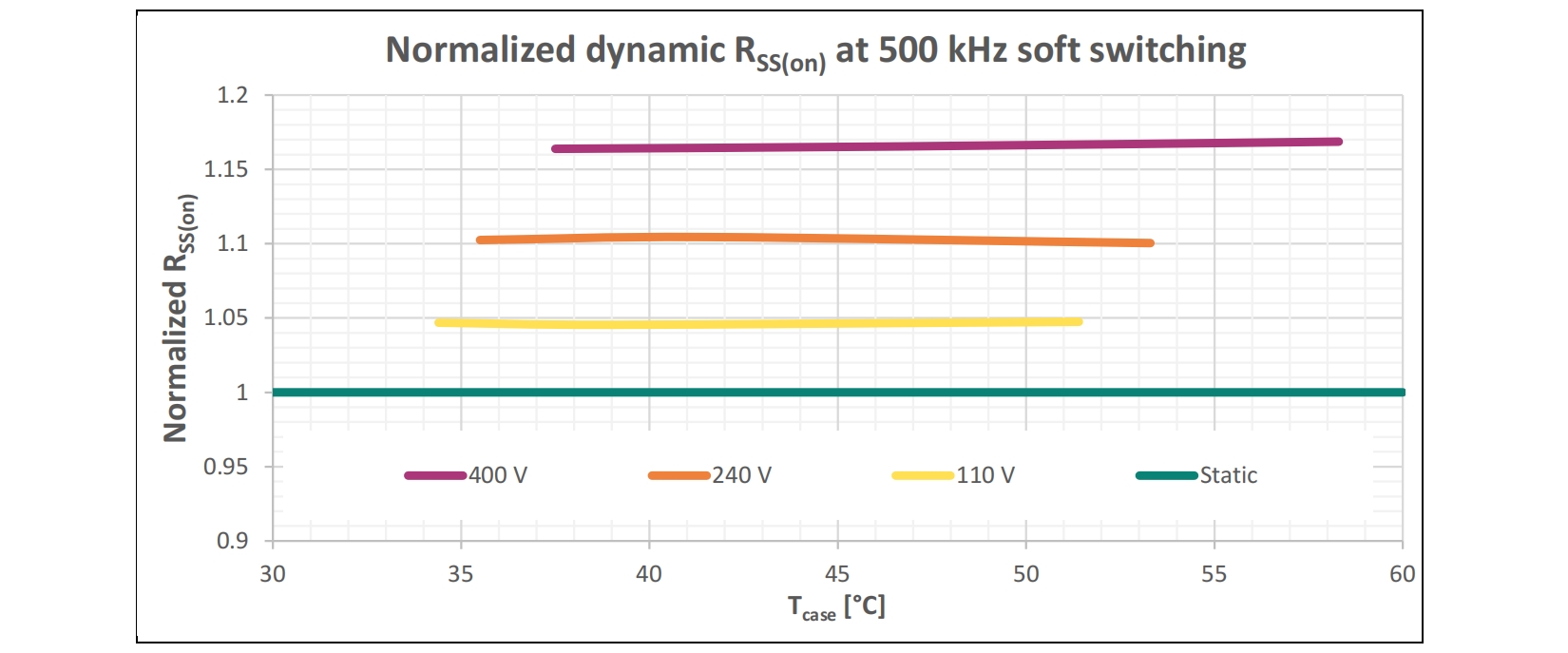

软开关性能更为出色(如图4所示)。在500kHz开关频率下,电压为110V时动态Rss(on)较静态值仅增加约5%;电压为400V时动态Rss(on)较静态值增加约16.5%。这种随交流电网电压变化的特性表明,基于交流电压的全周期平均值进行系统设计优化是切实可行的工程方法。更值得注意的是,当开关频率从100kHz提高至300kHz时,动态Rss(on)归一化值仅增加至1.06,增幅仅为6%(参见图5)。这充分显示了软开关能够有效减小开关频率对开关性能的影响。

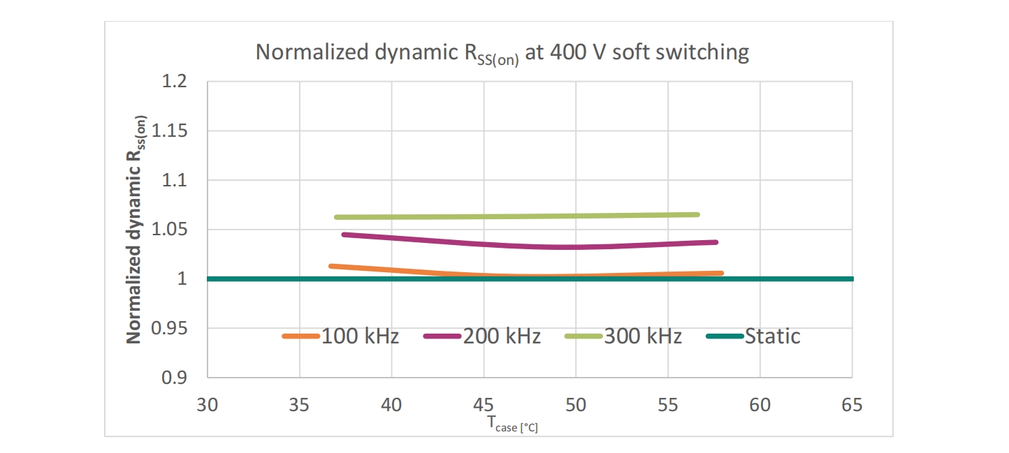

图5显示了在400 V软开关模式下CoolGaN BDS在完整壳温范围内的动态Rss(on)归一化值。在100 kHz开关频率下,动态Rss(on)约为1,接近于静态值;随着开关频率提高,动态Rss(on)略微上升,在300 kHz开关频率下仅增加至1.06。这充分显示了软开关能够有效减小开关频率的影响,帮助提升开关效率。

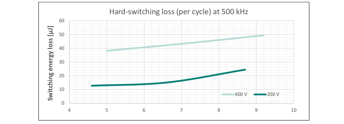

利用升压转换器测试装置在连续导通模式(CCM)下进行硬开关损耗测量(图6),从校准热损耗中减去导通损耗。测量显示,在500kHz开关频率下,开关损耗与关断电流及输入电压成正比关系。

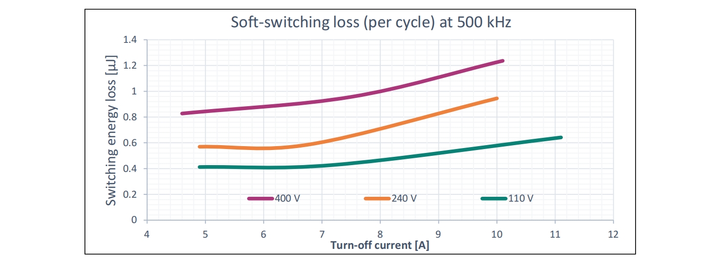

利用半桥配置在三角波电流模式下进行三个电压等级(110 V、240 V和400 V)下的软开关损耗评估(图7)。结果显示,软开关损耗显著低于硬开关。虽然无法分离单个开关事件对应的损耗,但每周期开关损耗总计数据仍有助于设计人员精准预测热管理需求和优化实际应用的效率。
