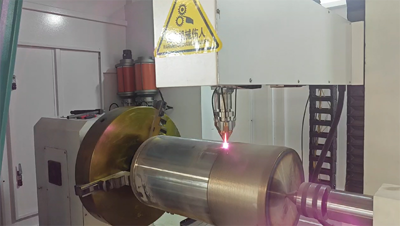

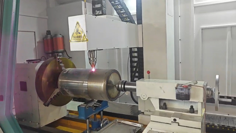

  当活柱完成预处理后,便迎来了激光熔覆修复的核心环节 —— 熔覆过程,这也是活柱重获新生的关键时刻。在这个阶段,先进的激光设备成为了修复工作的 “主角”。工作人员会将经过预处理的活柱小心地装夹到专用的旋转设备上,同时通过三轴运动设备及旋转设备共同对熔覆的各项关键参数进行精确设置,其中包括扫描速度、搭接量等。这些参数的设置就像是为一场精密的手术制定详细的方案,直接关系到熔覆层的质量和修复效果。
  扫描速度决定了激光束在活柱表面移动的快慢,它对熔覆层的厚度均匀性和结合强度有着重要影响。如果扫描速度过快,熔覆材料可能无法充分熔化和与基体结合,导致熔覆层出现孔洞、裂纹等缺陷;而扫描速度过慢,则会使活柱表面受热时间过长,增加热变形的风险,同时也会降低修复效率。搭接量则是指相邻两条熔覆轨迹之间的重叠部分,合适的搭接量能够保证熔覆层的连续性和致密性,避免出现缝隙或未熔合的区域。
  在熔覆过程中,送粉量的调节也是至关重要的一环。工作人员会采用预制送粉方式,通过精心调节送粉器的送粉量,使其达到预定的熔覆厚度。这一过程需要工作人员时刻保持专注,通过目视观察熔覆层的堆积情况,并结合送粉器的度数,及时对送粉量进行微调,以确保熔覆层的厚度均匀一致,满足修复要求。同时,为了保证激光束的聚焦效果,工作人员还会在熔覆前采用脱脂棉配合酒精对激光器镜头进行仔细擦拭,确保激光能量能够准确地作用在活柱表面。
  当一切准备就绪,高能激光束开始发挥它的神奇作用。在激光束的照射下,熔覆材料迅速被加热至熔化状态,这些熔化的材料就像灵动的液体,在激光束的引导下,均匀地填充到活柱表面的受损部位。随着激光束的移动,熔化的材料与活柱基体紧密接触,在高温的作用下,二者发生冶金结合,形成牢固的连接。这种冶金结合使得熔覆层与活柱基体成为一个整体,具有极高的结合强度,能够有效抵抗各种外力的作用,大大提高了活柱的使用寿命和性能。
