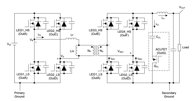

具有有源钳位的 PSFB 转换器

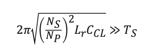

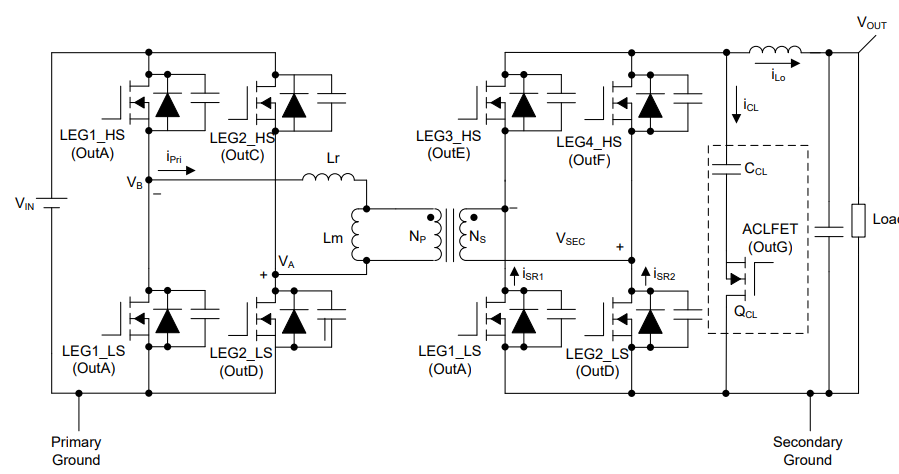

如图 2 所示,在输出电感器之前插入由电容器  (CCL) 和 MOSFET (QCL) 形成的有源钳位支路,可以在有效占空比 (Deff) 周期内实现有源钳位支路电流传导,从而将次级绕组电压 (VSEC) 和整流器电压应力钳位到 CCL 电压 -VCL。为了对输出整流器施加低电压应力,您必须选择足够大的 CCL 以实现低电容器电压纹波。经验法则是选择由 Lr 和CCL 形成的电感器-电容器 (LC) 谐振周期,该周期远长于由方程式 1 表示的开关周期 (TS):
程式1
使用有源缓冲器时,整流器电压应力将钳制在 VIN×NS/NP 左右,这大约是没有任何钳位电路时电压应力的一半。
与无源缓冲器不同,有源缓冲器不会耗散功率电阻器上的振铃能量,而是会作为无损缓冲器在 LC 谐振回路中实现能量循环。当输出绕组电压变为非零时,能量将从初级绕组转移到次级绕组,以便使输出电感器通电并使电流通过 QCL 体二极管,即使 QCL 未导通也是如此。在主体已传导电流后导通 QCL 将确保 QCL 上实现零电压开关 (ZVS)。因此,与具有无源缓冲器的相同规格的 PSFB 转换器相比,具有有源缓冲器的 PSFB 转换器的转换器效率更高。
图 2. 具有有源钳位和主要波形的 PSFB 功率级

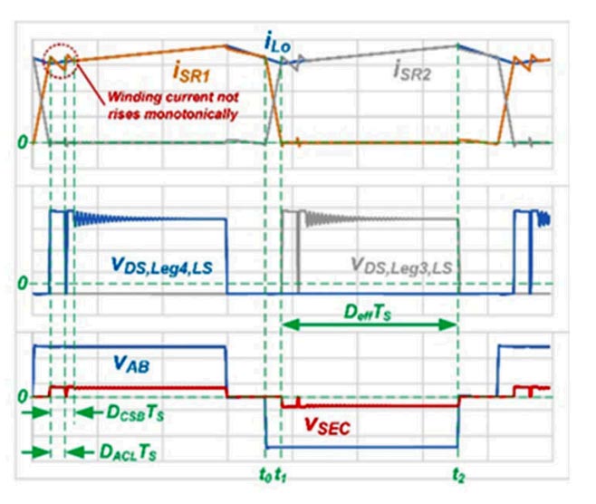

在 PSFB 中实现有源缓冲器时,变压器绕组电流将不再像输出电感器电流那样在有效占空比 (Deff) 周期 (TS)(非零输出绕组电压周期)期间单调上升。这是因为有源缓冲电容器的能量还会参与使输出电感器通电,而不仅仅依赖于输入侧的能量传输。非单调电流斜坡特性可能会使峰值电流模式控制变得困难,因为输入或变压器绕组电流通常用于峰值电流检测,而输入或变压器绕组电流较高并不一定表明占空比较大。
为了在电流单调上升时进行峰值电流检测,我们必须确保在整个工作电压和负载范围内,DeffTS 始终大于完成电流秒平衡的持续时间 - DCSBTS。由于具有较大 Deff 的 PSFB 有望实现高效率,因此 PSFB 通常设计为在中高负载条件下具有较大 Deff,并且预计 Deff >> DCSB。在轻负载条件下,转换器应在不连续导通模式下运行,其中 Deff 将小于连续导通模式下的 Deff (在相同的输入/输出电压条件下)。为了使 DeffTS 即使在轻负载条件下也大于 DCSBTS,我们已实现了基于负载电流的降频控制。

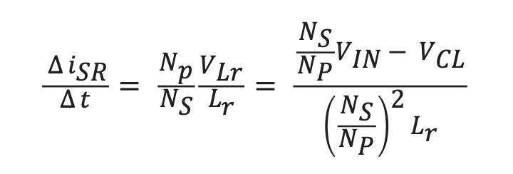

假设 VCL 为常量且 Lm= ∞,则方程式 2 将占空比损耗周期(VSEC=0 且 iSR1 和 iSR2 正在换流的周期)期间的整流器电流变化率表示为:
方程式 2
其中 VLr 是 Lr 两端的电压。

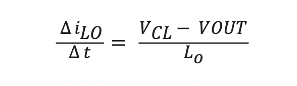

方程式 3 计算输出电感器电流的变化率:
方程式 3

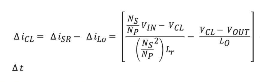

利用方程式 2 和方程式 3 以及基尔霍夫电流定律,方程式 4 计算有源钳位电流的变化率:
方程式 4

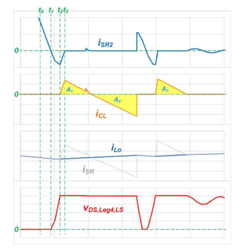

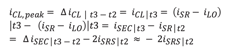

由于 VCL≈VIN×NS/NP,因此您只需将总有源钳位支路传导时间作为方程式 4 中的 Δt,即可求解 ΔiCL。但是, 您仍需要知道 iCL 的峰值,才能计算 iCL 均方根 (RMS) 值。如图 3 所示,如果在时间 t2 时 iSEC = iLo (在将 Coss 充电至 VCL 后),而在时间 t3 时 iSEC = iSR (开始对 CCL 充电),则方程式 5 可推导出 iCL,peak 值为:
方程式 5
图 3. 有源钳位电流传导周期的主要波形

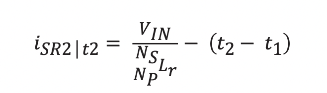

通过方程式 6 将 t2处的 iSR2 值推导为:
方程式 6

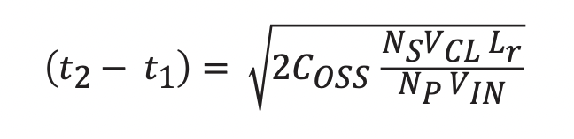

假设 iSR2 电流从 t0 到 t2 的递减速率相同,则方程式 7 推导出 t2-t1 的持续时间为:
方程式 7
由于 CL 需要保持电流秒平衡,因此面积A1 和 A3 之和将等于面积 A2。
如方程式 7 所示,SR Coss 控制有源钳位支路上的峰值电流。如果您选择低 CossSR FET,则有源钳位支路 RMS 电流会更低,从而有助于提高转换器效率。

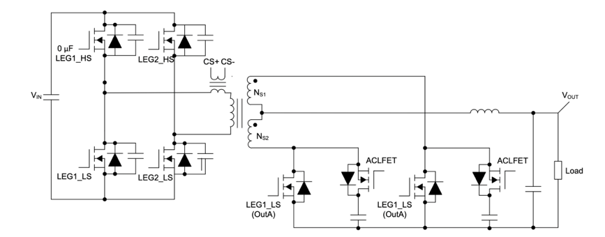

有源钳位方法不限于全桥整流器;它适用于其他类型的整流器,例如倍流器或中心抽头整流器。图 4 所示为中心抽头整流器上带有有源钳位的 PSFB 转换器,在具有有源钳位、功率密度大于 270W/in3 的 3kW 相移全桥参考设计中实现。
图 4. 中心抽头整流器上带有有源缓冲器的 PSFB 转换器

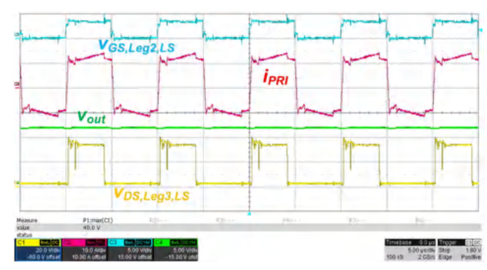

如图 5 所示,使用双有源钳位支路可将 SR 电压应力钳制在 40V 以下,负载电流为 250A 时的钳位损耗可忽略不计 (导通损耗非常小)。
图 5. 具有中心抽头整流器和有源缓冲器的PSFB 转换器在12V/3kW 输出下的稳态波形
总结
本文讨论了一种允许 PSFB 转换器在峰值电流模式控制下与有源缓冲器搭配使用的控制方法。有源缓冲器可降低输出整流器上的电压应力,缓冲电路上的功率损耗可忽略不计,从而大大提高了转换器效率。有源缓冲器引入的电流干扰使峰值电流模式控制变得困难。通过固定有源缓冲器电源开关导通时间并实施降频控制,可以实现高效且峰值电流受控的 PSFB 转换器。400Vin、12Vout/3kW PSFB 原型采用提议的控制方法构建而成,这种方法已在整个工作负载范围内进行了验证,在 250A 满载条件下,输出整流器电压应力限制在 40V 以下。
