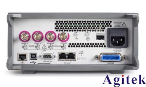

(三)改善测试连接
选用高质量的测试线缆,确保其具有良好的屏蔽性能和阻抗匹配特性,减少信号传输过程中的噪声引入。尽量缩短线缆长度,降低信号衰减和噪声累积。定期检查和维护连接部件,确保插头与插座紧密接触,使用专用连接器和紧固工具,提高连接可靠性,避免因接触不良产生的测量误差。
