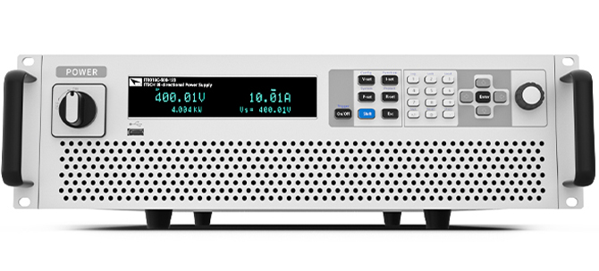

  • 进入电流设置菜单
    • 通过电源面板按键、旋钮或触摸屏进入电流设置界面。例如,艾德克斯IT-N6300系列需按下“Irms”键进入电流设置菜单。
