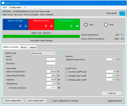

此外,该设备配备了用户友好的界面,可轻松自定义测试要求,包括内阻、充电状态(SOC)、容量和环境温度等参数。强大的测试硬件搭配Windows电脑上的直观软件,只需插入USB加密狗即可启动程序,方便在测试过程中控制电源供应。运行期间,模拟器会显示功率和输出电压等关键数据,便于团队监控测试周期内的性能表现,同时软件还会自动生成数据表供查阅。

此时,您可以开始定义电池测试参数。选择您希望模拟的电池类型(例如锂离子或铅酸电池)。接下来,输入电池的具体参数,包括容量、电压、内阻和化学性质。 设置过程非常简单,您可以保存预设的测试参数以供后续使用。创建几组自定义条件后,运行未来的测试将更加高效。

屏幕上方显示实际的电压、电流和功率输出值,即使直流输出关闭,也可能因外部电源存在电压而显示数值。此外,屏幕还包含手动启动/停止控制、充电状态(SOC)、环境温度和内阻信息。下方有三个标签页:“电池模拟器”“设备”和“日志”。在“电池模拟器”标签页中,用户可设置模拟参数,包括选择电池类型(铅酸或锂离子)、定义电池数量及连接方式(布局)、设置初始状态(如SOC、容量、温度、内阻和健康状态)。其中,电池类型决定了容量、内阻、电压上下限等参数的取值范围,而初始状态的设置则需根据电池类型和具体需求进行调整。
