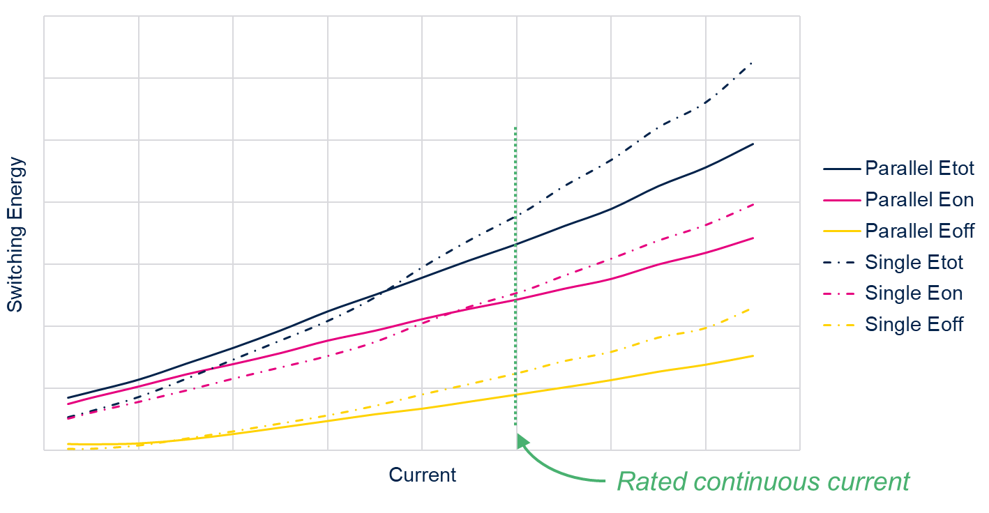

开关损耗源于开关过程中电压与电流的重叠(图1)。尽管瞬态时间极短,但高压大电流下峰值功率非常显著。通过对功率随时间进行积分(曲线下方的区域)可得到特定条件下的开通能量和关断能量,将二者乘以开关频率(若条件变化则累加1秒内的所有能量),即可计算出开关损耗。
给定条件是值得注意的地方,因为开关能量很大程度上取决于几种参数:瞬态时间、电压、电流和温度。关于并联方案,在开关能量的电流函数中隐藏着一些优势。(图2)
Figure 2 Example of switching energies: single MOSFET and two in parallel
图 2 开关能量示例:单个 MOSFET 和两个MOSFET并联
开关能量的变化曲线不是线性的,略呈指数趋势。因此,电流加倍会导致能量增加超过两倍。并联时,结果正好相反:如果将电流均分到两个相同的器件,总开关能量会比单个器件单独开关时更低。
如果我们将功率模块中的一个 MOSFET 与两个分立 MOSFET 进行比较,则该模块将处于劣势:
对比功率模块中的单个MOSFET与分立形式的两个MOSFET,模块反而处于劣势:
•        散热路径:由于模块结构不同,散热路径难以比较,但是,分立器件通过更大散热面积可弥补结构劣势,甚至超越模块性能。
•        导通损耗和开关损耗:分立MOSFET并联的导通损耗是功率模块的二分之一,开关能量损耗显著降低,因此,并联分立 MOSFET 在损耗方面优势非常明显。
这说明,在所述功率范围内,分立器件并联与模块方案存在性能重叠。使用更多的相同规格的器件可以提高功率,而并联时选择更高导通电阻而成本更低的器件,仍有可能在相同功率下与模块方案竞争。

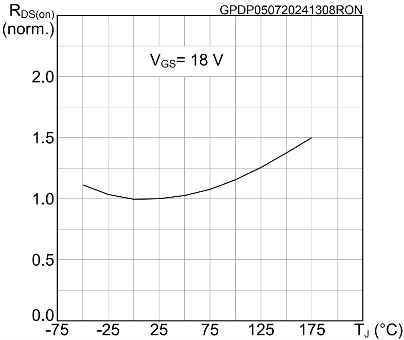

MOSFET的导通电阻(RDSon)并非静态参数,其数值随电流变化,且受温度影响更为显著。在当前功率范围内,碳化硅(SiC)MOSFET已成为主流选择,其RDSon温度特性远优于硅基MOSFET。
图3: SCT011HU75G3AG 的导通电阻对温度归一化曲线
以ST最新一代HU3PAK封装(顶面散热)的SCT011HU75G3AG为例(图3),导通电阻RDSon非常低,是并联设计的理想选择。
然而,从25°C至175°C其导通电阻Rdson仅上升约50%,与标准硅基MOSFET相比,这一增幅明显更低,传统硅基MOSFET在150°C(而非175℃,这是其绝对最高额定温度)时RDSon增幅可达200%。
平坦的导通电阻(RDS(on))温度曲线是理想设计特性,能使导通损耗随温度变化保持稳定。然而,当损耗上升时,存在热失控风险:损耗增加导致温度升高,进而进一步加剧损耗。这种正反馈效应曾是硅基MOSFET的难题,但对碳化硅(SiC)器件通常可忽略——除非采用并联配置。
为何存在这种差异?关键在于参数离散性,尤其是导通电阻RDS(on)。以型号SCT011HU75G3AG为例,其标称RDS(on)为11.4 mΩ,但实际可能高达15 mΩ。虽然同一批次中出现如此大偏差的概率较低,但我们仍以此极端情况分析:15 mΩ比11.4 mΩ高出32%,意味着在相同电压下该器件承载的电流将减少32%。因此,11.4 mΩ的MOSFET会产生约32%的额外损耗并更易发热。若RDS(on)随温度上升的斜率更大,虽然会导致更高损耗,但发热更严重的MOSFET会通过自我调节(升温导致电阻增加)使电流向低温器件转移。
