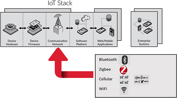

物联网无线连接技术

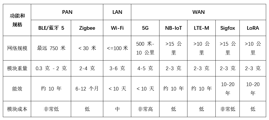

丰富的无线连接解决方案
为复杂产品选择合适的无线技术绝非简单的“一对一”对应关系。换言之,通常需要将 Wi-Fi、蓝牙、LPWAN 和蜂窝技术等多种配置组合起来。从单个节点的角度来看,向网络服务器发送消息所需的功耗,是由整个网络中所有积极参与的节点共同承担的。
例如,在一定规模的自我修复型网状网络中,一条消息可能会被多个节点接收并转发,这在某些情况下可能会导致不必要的能耗。这种特性常见于采用网状拓扑结构的个人局域网(PAN)和局域网(LAN)无线技术,如蓝牙和 ZigBee。我们当然清楚这一点,但 Wi-Fi 网络的覆盖范围通常受到频率、传输功率、天线类型、位置和环境等多种因素的限制。虽然 Wi-Fi 已经非常成熟,但作为新一代技术,Wi-Fi 6 为新产品开发带来了颠覆想象的可能性。
这种特性在 WAN 无线技术,如:蜂窝和低功耗广域网 (LPWA)中并不常见,因为这类技术专为数公里距离的数据传输而设计,而不是像 PAN 或 LAN 那样只覆盖几米的范围。这包括为授权频谱开发的技术,如 LTE-M 和 NB-IoT,以及在非授权频谱中运行的 LPWA,如 Sigfox 和 LoRaWAN。
由于在授权频谱中构建和运营蜂窝网络的成本极高,因此至少在部署初期,出于成本考虑,可以排除开发如 LTE-M 和 NB-IoT 这样的解决方案。同样,那些依赖大量本地节点以确保连接性和扩展覆盖范围的网络(如蓝牙和 ZigBee),尤其是在覆盖大面积或长距离场景时,也可能会增加整体拥有成本 (TCO)。
Sigfox 和 LoRaWAN 等技术提供的解决方案力求克服这些限制,方法是为低带宽消息(数十个字节)提供长距离连接(数十公里),同时保持非常低的功耗(单颗电池可使用数年),并且不需要承担网络运营商的责任。虽然在传统意义上不能将它们视为蜂窝网络,但在非授权频谱中运行的 LPWAN 确实需要基站提供覆盖。
我们知道这些技术可以相互融合,但为了优化性能和进行 SWaP-C 权衡,需要根据具体的用例需求,以及某项功能为目标市场带来的价值,选择合适的技术和进行合适的配置。选择哪种无线技术及其组合,仅是需要考虑的众多因素之一。值得一提的是,每种连接解决方案都有其优缺点,显然没有“一刀切”的方法。更重要的是要了解可用的各种选项,以及影响决策的其他因素,比如数据传输速率、延迟、移动性、传输距离、覆盖范围、安全性等等。此外,物联网应用的基本用例需求可能会在其生命周期内发生变化,因为在分析数据模式后,从机器等设备收集的数据量或数据类型可能需要进行调整。
