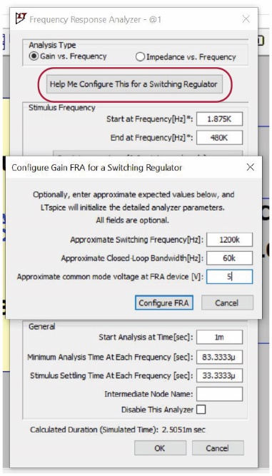

在开始波特图仿真之前,必须输入所需的参数。有诸多可进行优化的选项。右键单击FRA组件会弹出一个窗口,可以在其中配置波特图的各项设置。图2中红色圆圈标注的“Help Me Configure This for a Switching Regulator”(帮我完成开关稳压器的此项配置)选项,可进行自动配置,让操作变得轻而易举。
图2.频率响应分析仪窗口中的波特图设置。
输入开关稳压器的直流输出电压、开关频率和预期稳压器带宽(0 dB交越频率)。完成这些设置之后,按下仿真键。
