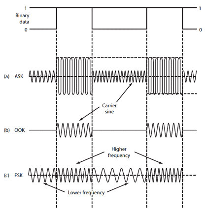

  图1显示了二进制零的基本串行数字信号和用于发射的信号以及经过调制后的相应AM和FM信号。有两种AM信号:开关调制(OOK)和幅移键控(ASK)。在图1a中 ,载波振幅在两个振幅级之间变化,从而产生ASK调制。在图1b中,二进制信号关断和导通载波,从而产生OOK调制。
  图1:三种基本的数字调制方式仍在低数据速率短距离无线应用中相当流行:幅移键控(a)、开关键控(b)和频移键控(c)。在载波零交叉点发生二进制状态变化时,这些波形是相干的

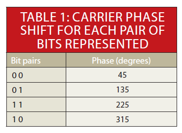

  正交PSK(QPSK)是BPSK的一种比较流行的变体,在该方式中,调制器产生两个相移为90°的正弦载波。二进制数据对每个相位进行调制,从而产生四个相移为45°的唯一的正弦信号。两个相位叠加在一起,产生最终的信号。每一对唯一的比特都产生具有不同相位的载波(表1)。
  表1

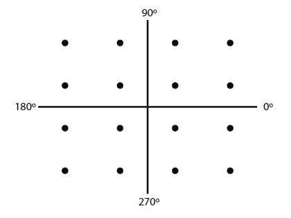

  图3a通过相量图描述了QPSK,图中的相量表示载波正弦振幅峰值,及其位置表示相位。图3b中的星座图显示了同样的信息。由于每一个载波相位都表示两比特数据,因此QPSK是一种频谱效率极极高的调制方式。其频谱效率为2bit/Hz,这是同一带宽中BPSK能够实现的数据速率的两倍。
  图3:可以不使用时域波形来表示调制方式。比如,QPSK可以用相量图(a)或者星座图(b)表示,这两种图都表示相位和振幅的大小

  创建具有某种振幅和相位组合的符号可以进一步增加每个符号传输的比特数。这种方法称为正交调幅(QAM)。比如,8QAM使用四种载波相位和两个振幅级来实现每个符号传输3比特。其他流行的调制方式包括16QAM、64QAM和256QAM,这三种调制方式每个符号分别传输4、6和8比特。
  图4:16QAM同时使用振幅和相位来实现4bit/Hz的频谱效率。在此示例中,有三个幅移和12个相移

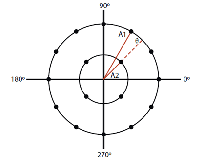

  APSK使用更少的振幅级。这种调制方式基本上将符号排列到两个或更多恒定相位差为θ的同心环中。例如,16APSK采用双环PSK格式(图5)。此调制方式称为4-12 16APSK,中心环有四个字符,外环有12个字符。
  图5:16APSK使用两个振幅级A1和A2以及16个偏移为θ的不同相位位置。此调制技术已广泛用于卫星领域。

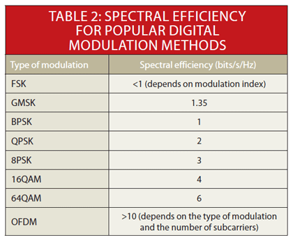

  频谱效率是在分配的带宽中数据的传输速率的量度,其单位为bit/s/Hz(b/s/Hz)。每一种调制方式都有其理论最高频谱效率(表2)。
  表2

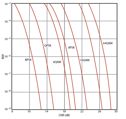

  SNR是影响频谱效率的另一个重要因素。该因素还可以用载波噪声功率比(CNR)来表示。此量度是针对给定CNR值的BER。BER是在给定的传输比特数中出错的比例。由于与信号级相比,噪声变得更大,因此会出现更多错误。
  有些调制方式不易受噪声影响。ASK/OOK和QAM等振幅调制方式极易受噪声影响,因此对于给定的调制而言,这些调制方式的BER较高。相位和频率调制(BPSK和FSK等)在有噪声的环境中具有更好的表现,因此对于给定的噪声级,这些调制方式需要的信号功率较少。

  图7:这是以BER和CNR表示多种流行的调制方式及其频谱效率的比较图。请注意,对于给定的BER,QAM级别越高,所需的CNR越大
