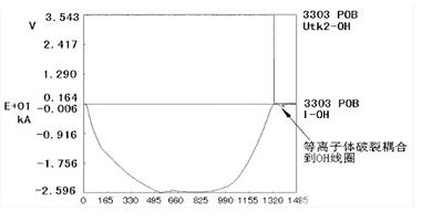

采用直流传感器的信号,经过采集板卡送入计算机,预先设置一个比较值,通过程序来比较,在检测到电流值小于这个值的时候,则认为过零,由于大电流传感器测量精度的局限性和现场干扰严重,容易造成误判,而且过零检测程序与复杂的装置放电控制程序编在一起,只检测第一次过零,在电流出现波动时,它不能判断再过零,如图2所示。
图2 软件检测过零时电流出现波动时过零判断示意图
其中Utk2-OH为软件检测过零信号,I-OH为欧姆电源电流,因为互感器测量方向接反,所以欧姆电流显示为负(下同)。当过零信号反转时,实际上还有一定电流,整流器并没有真正关断,且处于续流状态。如果放电正常,通过软件延时适当时间,可以控制在正组整流器真正关断时再开通负组整流器,其转换死区时间的长短取决于传感器的测量精度和程序速度。但如果放电不正常,正好在过零信号反转,软件延时时,等离子体电流破裂,其能量耦合到欧姆原边,正组电流增加,续流时间增长,软件又只检测出一个过零点,如果在软件延时(固定值)结束后开通负组整流器,此时正组整流器还在续流,将产生环流。
采用直流传感器的信号,经过采集板卡送入计算机,预先设置一个比较值,通过程序来比较,在检测到电流值小于这个值的时候,则认为过零,由于大电流传感器测量精度的局限性和现场干扰严重,容易造成误判,而且过零检测程序与复杂的装置放电控制程序编在一起,只检测第一次过零,在电流出现波动时,它不能判断再过零,如图2所示。其中Utk2-OH为软件检测过零信号,I-OH为欧姆电源电流,因为互感器测量方向接反,所以欧姆电流显示为负(下同)。

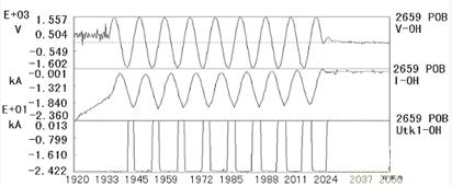

此方法用硬件来实现,采用霍尔元件测得欧姆整流器正组总电流信号来作为输入信号,在正常工作的时候也可以准确检测出关断时刻,但是在电源出现某些异常情况时,如逆变失败或电流不为零时提前封锁,电流又恰好是在零点附近,则该检测方法会多次显示过零情况。而此方法检测出第一次过零信号时,实际上整流器不一定是全关断的,只是因为电源某两相的电压通过某一对晶闸管加到OH线圈上,在一直流激磁电流的基础上,不断地对其激磁消磁, OH线圈能量并通过回路电阻消耗,直到OH线圈的直流电流衰减到零,整流器真正关断。如图3所示。
图3 硬件过零检测提前封锁时的波形
其中V-OH为欧姆电源电压,Utk1-OH为硬件检测过零信号。

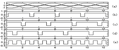

为了可靠判断晶闸管关断,取相电压的15度时为判断的时刻=700×0.25=175V,即当管子两端电压高于175V时,判断管子为关断状态;当管子两端电压小于175V时,判断管子为导通状态,如图4。
图4 全关断检测原理分析
(a)分别是A、B、C三相电压,(b)、(c)、(d)分别是共阴极组的三个晶闸管的状态信号,它包括正向电压和反向电压,中间有30度的低电平,将b、c、d三个信号相与,得到一个脉冲系列信号e,表示管子已全部关断。经此信号用一个单稳整形为电平信号,用来表示关断信号。

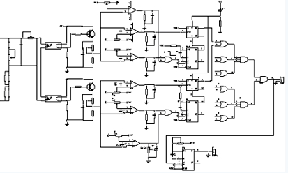

图5即为晶闸管全管断电路原理图。
图5 全关断检测电路原理图
每个晶闸管两端分别分压,按正反方向接两个光耦,当管子两端为正电压时,其中一个光耦导通,如果管子两端为负电压时,另一个光耦导通,光耦导通时输出信号都为1,否则为0。将这两个信号进行“或”处理,得到一个信号,如果“或”之后的信号(即一个晶闸管的信号)仍然为1时,则可判断此晶闸管为关断状态,反之则为导通状态。
六个晶闸管的信号“与”之后的信号为1时,判断此时为晶闸管全关断状态。通过调节单稳态触发器RC与C的电阻及电容,使其输出高电平保持60 ,这样能保证准确反映脉冲状态,所有管子关断时就为高电平,当60 后无脉冲,则无高电平输出。也就是说,只要有晶闸管导通,则输出的状态信号就为0。因而在等离子体破裂时,导致正组续流时间增长,就会有低电平输出。
在此电路中,光耦工作在线性区,至少是在正弦波的下部是工作在线性区,即在正弦波底部电压很低的情况下,光耦也能导通,真实反映晶闸管两端承受的电压。而正弦波电压较高的那部分更能使光耦导通。现在以一个光耦的输出为例来介绍板子的工作原理。
先假设一个光耦导通,其输出的信号经过三极管放大,分成三路分别通过三个比较器,其中一个同相比较器,两个反相比较器。同相比较器是用来得到脉冲的前沿,当正弦波电压达到比较电平时,比较器翻转产生一个上升沿,它的输出接到一个D触发器的时钟端,Q端开始为“1”;当正弦波电压达到反相比较器比较电平时;也产生一个上升沿,这个上升沿经过一个单稳后送到D触发器的复位端使Q端变为“0”,也就是确定了脉冲的后沿。经过这个环节,正弦波已经被整形为方波。
另外一个反相比较器的作用是确保能找到一个能使D触发器复位的一个信号,这是因为如果后沿比较电平比前沿比较电平高,就有可能出现在检测到前沿以后晶闸管导通,晶闸管两端电压只有几伏,就找不到后沿,D触发器的输出就一直为“1”,错误的反映了管子状态。所以这个比较器的比较电平必须设置在前沿比较器的比较电平之下,它的输出和另外一个反相比较器的输出相“或”,连接到单稳的输入端;对应正、反向光耦最终的输出信号相“或”后,再与其他六路信号相“与”,得到全关断信号。
