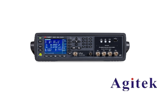

电子制造领域,PCB(印制电路板)元件的检测是确保产品质量的关键环节。是德科技(Keysight)的E4980A精密LCR表凭借其高精度、多功能性和高效性,成为PCB元件检测的理想工具。本文将详细介绍如何利用E4980A完成高效的PCB元件检测,涵盖操作流程、注意事项、优化技巧及实际应用案例,帮助工程师和技术人员提升检测效率与准确性。
一、是德LCR测试仪E4980A的核心优势
E4980A是一款高性能的精密LCR表,具备以下核心特点:
1. 高精度与宽频覆盖:支持20Hz2MHz的测试频率,分辨率达4位,基本精度达0.05%,适用于各类元件在不同频率下的参数测量。
2. 多功能性与自动化:内置多种测量模式(如自动测试、连续扫描等),支持Pass/Fail判断、数据存储与分析,减少人工操作时间。
3. 高效连接与兼容性:配备LANUSBGPIB接口,便于与PC系统集成,实现远程控制和批量数据处理。
4. 抗干扰设计:采用数字信号处理技术和屏蔽措施,降低电磁干扰,确保复杂环境下的稳定测量。
