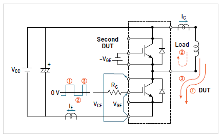

典型的双脉冲测试电路如图1所示,通过高侧和低侧FET的配置,实现对功率器件的精确测量。

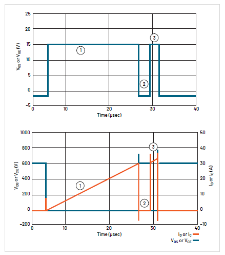

1)        建立目标测试电流,调整第一个脉冲的宽度以通过负载电感提供所需的测试电流。
2)        第一个脉冲的关断及测量,此时 Id已达到目标测试电流,并在功率器件关断时降至零。测量关断延迟(td(off))、下降时间( tf )、关断时间( toff)、关断能量(Eoff)、dv/dt 和di/dt。负载电流从负载电感流经续流二极管。关断时间保持较短以将负载电流维持在目标Id。
3)        第二个脉冲的导通及测量,在此阶段进行导通测量,目标Id开始重新流入功率器件。导通期间的电流过冲是由于续流二极管反向恢复时的暂时过量电流。第二个脉冲宽度仅保持足够长以确保稳定测量,同时避免过热。

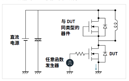

图1:用于测量低侧FET开关损耗的双脉冲测试电路;图2:以MOSFET为DUT的电流流向;图3:以IGBT为DUT的电流流向。
图4:双脉冲测试波形。顶部波形显示施加到栅极或栅极驱动器的信号。底部信号是对应的漏极电流(Ic)和漏源电压(VDS)。测量在第1和第2阶段以及第2和第3阶段之间的过渡处进行。
