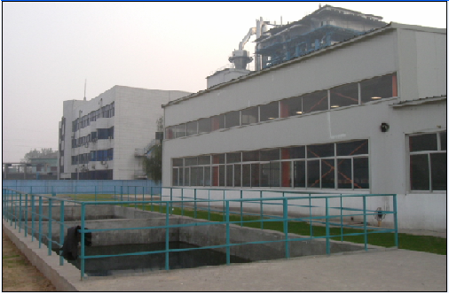

  图1 霍州发电厂污水处理池外景

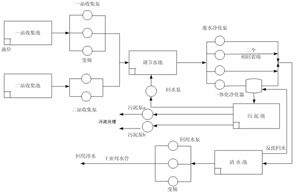

  本次项目的主要任务包括含煤废水的回放、化学再生废水收集、主厂房内系统优化消防、生活水系统隔离、生活污水及工业废水回用工程。采用一定的污水处理工艺,并通过自动化控制达到预期规定的控制指标。整个废水处理系统由收集池、调节水池、净化器、污泥池、清水池等部分组成,在废水处理过程中,我们将系统划分为五个子系统来处理,分别为:净水系统、储药系统、过渡调节系统、清水回用系统以及污泥浓缩系统。
  电厂的废水处理系统工艺流程图如图2所示:图中的圆代表收集水泵;长方形代表集水池;长圆罐代表一体化净化器,系统中共有四个净化器,其余三个在图中省略。箭头的指向代表废水的流向,其流向为从左往右。

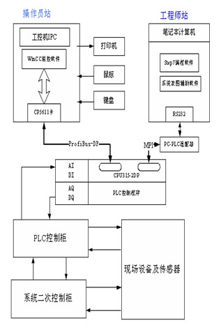

  控制系统的设计包括PLC控制系统部分,系统采集与执行器控制部分以及上位机的监控系统部分。系统结构设计图如图3所示。
  图3 系统结构设计图

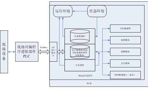

  系统配置了操作员站和工程师站,操作员站的上位机采用研华科技的610H工控机,监控系统使用西门子WINCC监控组态软件,它不仅能很好的支持S7系列的CPU,还集成了多种网络连接方式,使上位机与自动化系统的连接工作非常方便。而且它提供了适用于工业的图形显示、消息报警、过程值归档以及报表打印等模块,具有高性能的过程耦合、快速的画面更新、以及可靠的数据管理功能。图4所示为WINCC组态示意图。
  图4 WINCC组态示意图

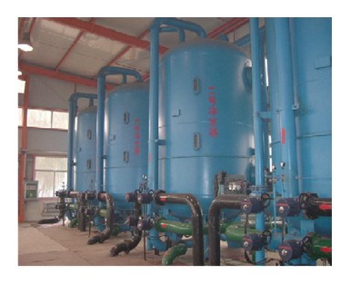

  根据工艺,整个系统的程序由下列几个部分组成:1#集水池、2#集水池、清水池、调节水池、净化器正洗、净化器反洗、加药、净化器停止。每个程序都可以单独控制和单独运行,同时每个程序又是系统的组成部分,它们之间互相有数据的传输。它们组合在一起动作就构成了完整的PLC控制系统程序。下图5为工业部分现场图:
  图5 工业现场

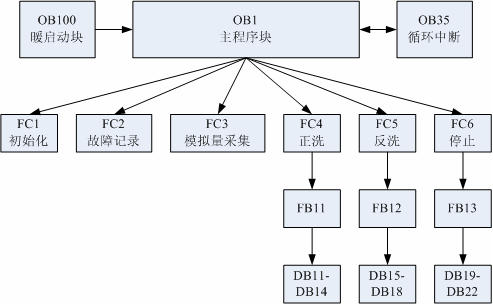

  程序中编程采用STEP 7软件。这套软件不仅是一个简单的程序编写软件,还集成了硬件组态、网络组态、系统调试、项目管理等各种功能,使项目的实施更加方便。在本控制系统的完成过程中,主要进行了以下几部分的程序设计(如图6):
  图6 项目OB1中程序结构图
  图6中:DB11-DB14: 对应四个净化器的正洗背景数据块
  DB15-DB18: 对应四个净化器的反洗背景数据块
  DB19-DB22: 对应四个净化器的停止背景数据块
  l 由废水处理的工艺流程可以知道,废水在经过一系列的水池后最终进入四个废水净化器,在净化器里经过工艺的处理后排放到清水池中。从程序角度看,四个废水净化器的控制流程一致,因此没有必要为每个净化器编写一段代码,只需编写一个函数块,让它们都调用即可。为此,对于在净化器中的正洗、反洗和停止流程都编写了一个程序块,分别是FB11,FB12,FB13。对于每个净化器来说只要分别调用相同的函数块就行,对于每个净化器中不同状态的数据是利用其不同的数据块来加以区别的。这样在整个程序中即保持了流程的统一性,即减少了程序代码,节约了存储空间,又方便维护和修改。

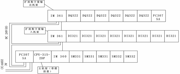

  电厂污水处理控制系统的输入输出信号主要分成4个部分,分别为模拟量输入、输出,数字量输入、输出,并放在三个相连的导轨上,如图7所示:
  图7 实际系统的机架结构图

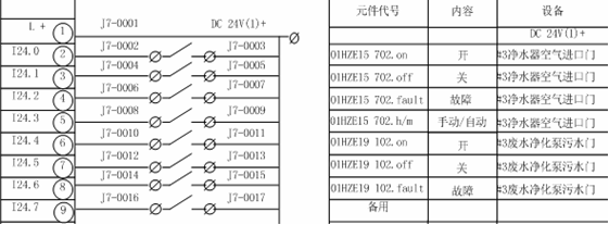

  对于SM321的数字输入量模块,在15-25V直流电压以内都能检测到信号。由于现场的执行器也是发出的直流信号,因此把其直接和现场的开关设备连接来接收开关信号量,图8给出了的数字量输入模块接口示意图。
  图8 数字量输入接线原理图

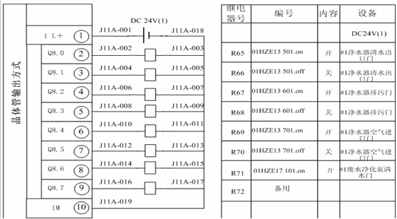

  数字量输出选用晶体管输出模块SM322,晶体管输出的响应时间短、寿命长、输出口密度高,但是其只能带直流负载而且带载能力弱。同时为了使PLC的输出和现场回路之间隔离,在输出端使用了继电器,通过继电器触点控制现场负载。这样使控制器与现场达到了电气隔离的作用,大大提高了系统的安全性,同时也使输出口带载能力得到了大大的增强。在继电器旁边加二极管泄放反电势能量,起到保护输出口的作用。图9给出了数字量输出模块接口示意图。
  图9 数字量输出接线原理图

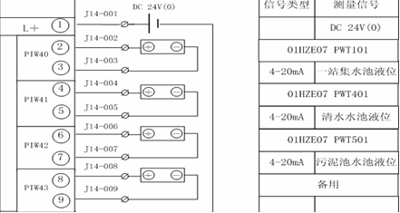

  SM331采用4-20mA电流输入连接到传感器上,采集系统模拟量数据。图10给出了模拟量输入模块接口示意图。
  图10 模拟量输入接线原理图

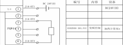

  SM332输出0-10v电压连接到变频器直接给控制信号。图11给出了模拟量输出模块接口示意图。
  图11 模拟量输出接线原理图

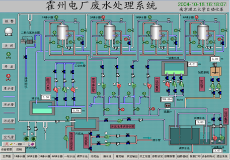

  系统可对废水处理装置的各项仪表数据实时的在线监视,并且生动直观的反应在监控界面上面。系统的刷新数据是1秒,历史的保存间隔是2分钟。图12为废水处理系统工艺监控界面。
  图12 废水处理系统工艺监控界面

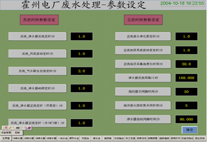

  (3)工艺参数在线实时设定
  系统可以提供在线的实时参数修改,当在运行过程中发现工艺需要改进或其它问题,可以由操作员在线改变系统的参数,以使系统工作在最优的控制状态中,如图13。
  图13 工艺参数设定

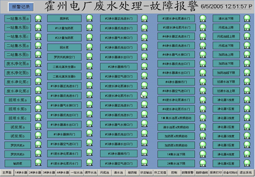

  (4)故障诊断和报警
  系统可对以下故障自动诊断,并发出预防性的报警。
  报警高限:实时参数异常偏大,大于设定值,是该监测点处于高报警。
  报警底限:实时参数异常偏小,小于设定值,是该监测点处于低报警。
  报警:当实时参数出现异常时,相应的监测点通过颜色的变化,提醒操作员注意,进行相关的操作,若需要可以配合声音报警。
  故障报警界面如图14。
  图14 故障报警界面

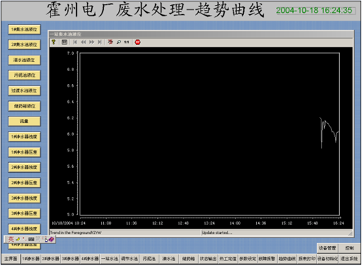

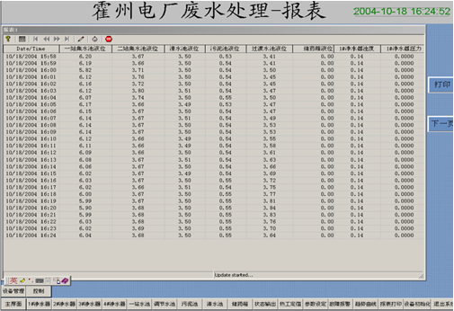

  运行过程中,系统将自动生成数据报表,并将数据报表保存在历史数据库中,以便随时查询历史记录。图15所示为趋势曲线界面。
  图15 趋势曲线界面
  (6)报表的打印
  报表打印可以根据操作员的要求,生成符合要求的系统报表,并且打印。也可以设定让系统自动的根据间隔的时间实时的打印报表。图16所示为报表打印界面。
