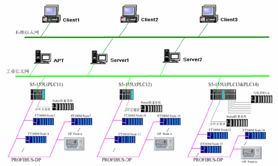

  为了不影响正常生产,保留原有正常运行的S5下位机系统,将原来的监控系统SIMATIC PCS OSx升级为WinCC 6.0,采用冗余客户机服务器结构,WinCC服务器通过CP1613卡通过工业以太网和下位机CP1430卡进行通讯,客户机通过普通以太网加载冗余服务器上的数据包Serverdata和下位机进行数据交换,冗余服务器可以在任意一台服务器出现故障后实现自动切换,提高了系统的稳定性,系统结构如下:
  图1 改造系统结构图

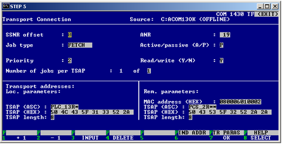

  首先在Step5中配置CP1430,增加和WinCC的连接
  图2 建立CP1430卡连接

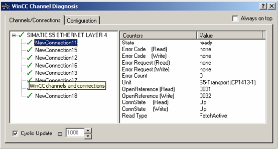

  运行WinCC,使用WinCC的通道诊断工具(Channel Diagnosis)来检查通讯是否正确。
图4 WinCC通道诊断

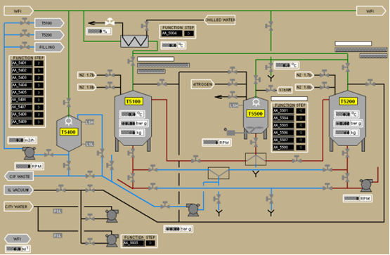

  应实际要求,在WinCC画面组态时,尽量沿用原来 SIMATIC PCS OSx的操作风格,同时根据需要加入新的操作功能。
  图5 画面组态
