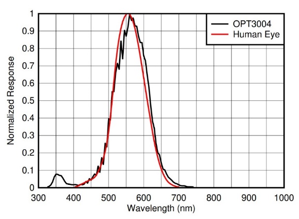

频谱精度和功耗是 LED 亮度调节的重要传感器特性。光谱精度取决于与可见光谱(人眼可以看到的光谱)的紧密匹配,如图 3 所示。紫外光和红外光漏光为光传感器提供了更亮的测量值,导致系统认为它比实际要亮。通过抑制人眼光谱之外的其他类型的光,光传感器可以感应光线亮度,这与人类感知光线的方式相当。许多低功耗应用(例如手持工具和电器)需要低功耗传感器来延长电池寿命。
OPT3004 与可见光谱高度匹配,并在 ±85° 入射角范围内抑制 99% 以上的红外光。OPT3004 具有 1.8μA 工作电流和 300nA 休眠电流,非常适合电池供电型应用。
图 3:OPT3004 和人眼光谱曲线
