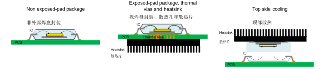

热阻取决于封装类型和热管理方式(图 3)。对于常用的小型封装,结到外部环境的热阻大约为 50-90K/W(SOIC 封装),以及大约 30-60K/W(QFP 封装)。在某些应用中,结至环境的热阻可达每瓦数百开尔文。
图3. 不同封装类型IC散热示例
