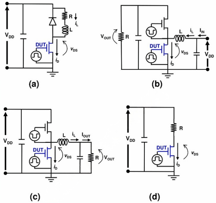

以硬开关老化为例,参考JEP182标准给出的几种HTOL测试拓扑结构,被测器件可以在电路中分别处于硬开关、软开关和阻性负载开关组成的不同拓扑电路结构中。这种测试方法能够更全面地模拟器件在实际应用中的工作状态,从而更有效地评估其长期可靠性。
以上图(a)为例,电路结构类似双脉冲形式,在上管回路中加入功率电阻,用来在续流阶段消耗电感能量,以保证在连续开关过程中的电流平衡。由于电感L的能量在电阻R上耗散掉,因此电阻R会大量发热,导致在大功率测试条件下需要使用大尺寸的散热片,导致电路体积增大,并严重限制电路运行的总功率,无法让芯片工作在高压和大电流的条件下。

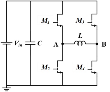

为了提高老化效率,增强老化过程中的应力条件,让功率器件工作在更接近真实场景的条件下,我们可以进一步改进测试电路。为了降低散热,提高电路工作效率,我们将老化电路中的电阻负载去除,通过使用电感负载,让功率器件工作在硬开关条件下,同时避免能量转变为热量耗散。

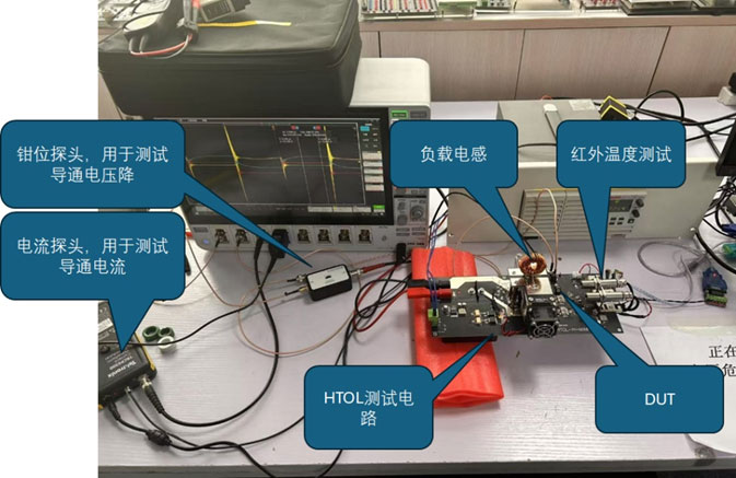

我们可通过控制四个功率器件开关的先后顺序,使Q1/Q4工作在连续硬开关条件下,Q2/Q3工作在续流状态,从而实现无电阻负载的连续硬开关电路。我们以量芯微650V GaN HEMT器件为例,进行HTOL测试,开关频率控制在100KHz。在连续因开关过程中,使用示波器(泰克公司)、高压电源(EA 1500V高压直流电源)、钳位测试探头(湖南栏海电气,小于100ns稳定时间),测量功率器件在到通过程中的导通电阻变化趋势,了解功率器件的老化过程。

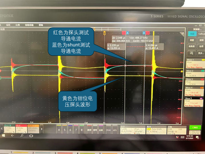

下图为使用泰克MSO58B系列示波器测试动态导通电阻波形,我们通过导通电压与导通电流相除,得到特定位置的动态导通电阻阻值。经过长时间测试后,可以看到动态导通电阻的相对漂移情况
在测试过程中,功率器件连续硬开关会产生开关功率损耗导致自身发热,为了避免发热导致的结温变化影响功率器件特性改变,我们通过外加红外温度测试的方式,监控器件壳温,并通过风扇散热建立控温闭环回路,确保长时间工作时功率器件的结温稳定。

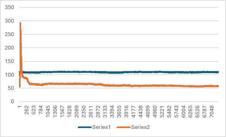

第一次测试中,我们选择量芯微 TO-247-4 封装的 GaN 功率器件与CREE公司的 C3M0040120D(1200V/66A)SiC MOSFET进行对比测试,测试条件一致,均为器件壳温80℃,开关频率100KHz,工作电流15A,工作电压400V。在61小时的测试过程中,我们比对两种不同类型器件的动态导通电阻变化曲线,如下图所示(纵轴为导通电阻,单位是毫欧):其中蓝色曲线为 CREE SiC 器件动态导通电阻测试结果,约为110毫欧。红色曲线为GaN器件动态导通电阻测试结果约为54毫欧,曲线最前面的脉冲尖峰是测试过程中调整测试参数导致的。在同样时间段内,两颗器件的动态导通电阻基本保持稳定,测试过程中均未出现明显的抬升。

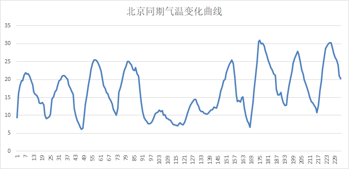

上图中显示了在大约10天的连续测试中,其中纵轴数据为动态导通电阻测试结果,横轴为测试样点序号,被测功率器件的动态导通电阻变化曲线如图中所示。由于测试环境中昼夜温度的变化对测试电路的影响,导致测试结果中出现周期性的起伏波动,但长期趋势可以看出动态导通电阻在缓慢上升。与下图同期北京天气数据对比,可以看到起伏规律基本相同,可以确认环境温度对测试结果会产生一定影响。
