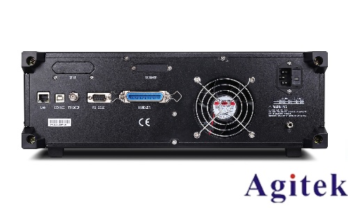

一、电源与开机故障
电源问题往往是仪器故障的首要排查项。若仪器无法开机或开机后立即关机,可按照以下步骤处理:
1.检查电源连接:确认使用仪器标配的三相交流电源线,并检查接地是否良好。接地不良可能导致静电积累,影响设备安全甚至损坏内部电路
2.验证电源电压TH2838支持宽电压输入(100V240V),若误接不匹配电压(如将220V设备接入110V电源),可能导致保险丝熔断或电路烧损。使用万用表测量输入电压,确保在设备规定范围内。
3.检查保险丝:若电源指示灯不亮,打开仪器外壳检查电源板保险丝状态。若熔断,需更换同规格保险丝,并排查过载原因(如短路)。

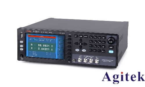

三、显示与控制系统故障
1.黑屏/花屏(Display Fault
    排查流程:
(1) 检查连接排线:重新插拔屏幕排线,排除接触不良。
(2) 背光测试:用手电筒照射屏幕,若可见隐约内容则更换背光灯管。
(3) MCU诊断:通过JTAG接口检测主控芯片状态,必要时更新固件或更换控制板。
2.按键失效(Key Error
    处理方案:
(1) 清洁触点:拆卸键盘模块,用导电橡胶擦拭按键触点氧化层。
(2) 检查编码芯片:测试键盘接口芯片(如74HC165)的输入输出信号是否正常。
(3) 强制重启:长按复位键10秒,若无效则需联系厂商升级系统。

2.接口与存储故障
USB设备不识别:确认U盘格式为FAT16/32,避免使用高电流设备。
通信接口失灵(GPIB/LAN):检查线缆连接及驱动程序,更新接口固件。
