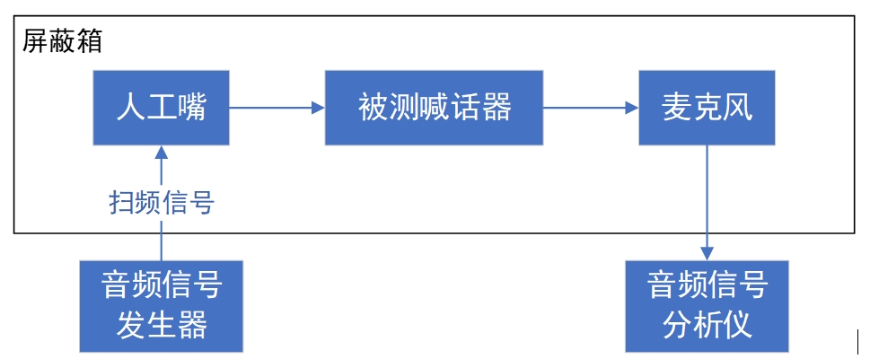

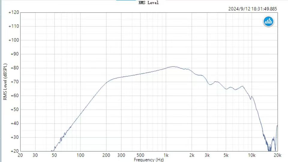

首先需要测得被测物的频响曲线,以喊话器为例,链路连接方式如图2所示,频率响应测试结果如图3所示。
图2
图3(此图仅用于效果演示,可能与实际测试结果不同)

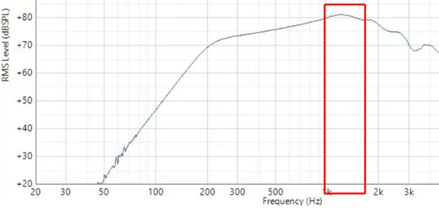

根据频响曲线找到灵敏度最高位置处所对应的频率,以图3的频响曲线为例,灵敏度最高位置频率在1.5kHz附近。
图4

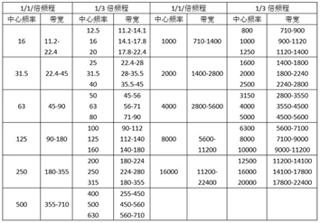

参考图5倍频程表格,判断其属于哪个带宽内,以此作为依据计算一个倍频程带宽内的信号的平均功率,以图3图4为例,1.5kHz属于1400Hz-2800Hz范围内,因此我们计算1400Hz-2800Hz频率范围内的信号的平均声压级为P0。
图5

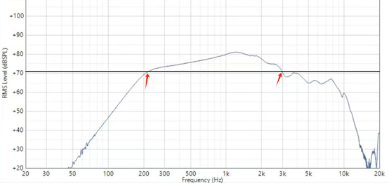

在P0的基础上减小10dB得到声压级P1,在纵坐标上找到P1所在位置画一条直线,这条直线会与频响曲线产生交点,忽略间隔小于1/9倍频程宽度的交点,其余所得到的交点对应的频率范围即为被测物的有效频率范围,如图6所示。
图6
