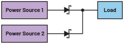

若要使用多个不同的电压源,在设计电路时就需要付出更多的努力。通常,必须确保一个电源不会逆向流入另一个电源,否则可能会造成损坏。图1所示的简易设置可保护未使用的电压源。电源路径中使用了二极管。此设置能够可靠运行,但有一大限制,即始终使用电压较高的电源为负载供电。二极管在电源路径中也出现了150mV至450mV的压降,因此产生了高功耗,尤其是在低电压时。对于电池供电的设备来说,功耗增加会带来不利影响。
图1.电源路径中有两个带二极管的电源为应用供电。

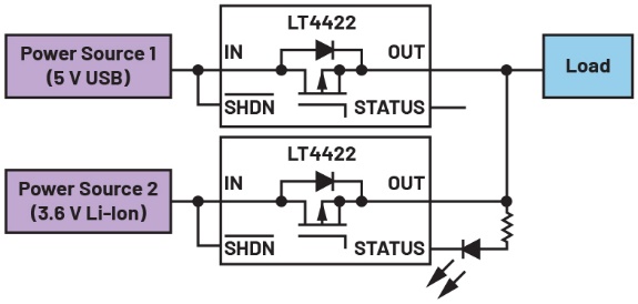

图2所示的电路有两个理想二极管,由两个LT4422器件来执行理想二极管的功能。在这些集成电路中,由于电源路径中的电阻较低,只有50 mΩ,因此压降也很低。IC自身的功耗仅为10μA,进一步降低了总功耗。图2还显示了一个附加功能。可添加LED作为指示灯,用于在任何给定时间指出哪个电压源正在为负载供电。
因此,图2电路是图1电路的替代方案,具有更低的功耗和更多的特性,比如LED指示灯。
图2.两个理想二极管具有更高的能效并可实现附加功能。

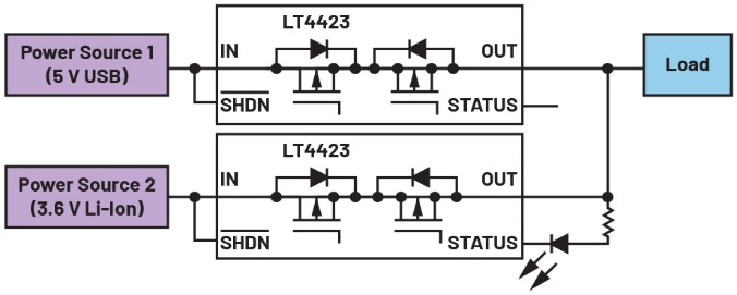

然而,在图2的电路中,有一个特性保持不变,仍然是由电压较高的电压源为器件供电。理想二极管(LT4422)带有使能引脚((SHDN) ̅),但当IN电压高于OUT电压时,内置MOSFET的体二极管会导通。为了防止这种情况,LT4422的衍生产品LT4423应运而生,在电源路径中使用两个背对背连接的MOSFET,采用特定的排列方式,确保如果另一个MOSFET未同时导通,则相应的体二极管将不允许电流流动。
图3.两个理想二极管,电源的选择与电压源的相应值无关。
在图3所示的电路设计中,可自由确定电源电压来为负载供电。因此,电源的选择与电源电压的相应电平无关。然而,由于需要两个集成的MOSFET,因此在导通时,电源路径中的电阻从50 mΩ (LT4422)增加到了200 mΩ (LT4423)。
此外,带有两个MOSFET (LT4423)的版本还提供集成热关断功能。不同于传统二极管,这个理想二极管在元件温度超过160°C(典型值)时就会关断。此特性有助于创建更加稳健的系统。
