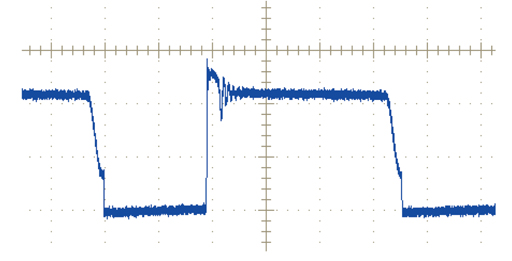

与传统PWM转换器不同,此类转换器采用可变工作频率工作,恰好在漏极-源极电压处于最低值(见图1)的时间点导通MOSFET。此转换器自然地减少电磁干扰及降低开关损耗。
图1:采用最低电压开关工作的准谐振反激转换器的典型漏极-源极电压波形。

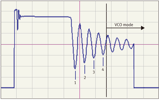

为了限制开关频率漂移,业界已经开发出钳位控制最低导通时间及最大开关频率的新方案。为了保持准谐振工作,同时确保最低漏极-源极电压开关,创新的谷底锁定(valley-lockout)方案已被开发出来。它能工作至第4个谷底,然后切换至可变频率模式,即压控振荡器(VCO)模式(见图2)。此方案确保提供极佳的轻载/待机能耗性能,就像安森美半导体的NCP1379/1380所展示的那样。
图2:以谷底开关及谷底锁定工作的准谐振反激转换器的漏极-源极电压波形(从第1个谷底逐渐转移至第4个谷底,然后是VCO模式,这期间转换器传输的能量减少)。

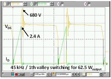

图4:大功率准谐振反激转换器
测试条件:电源电压395Vdc,输出功率POut = 62.5W
IDmax = 2.4A@45kHz,采用经典准谐振模式,在第1个谷底开关
VDS,max = 680V

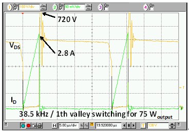

图5:峰值功率准谐振反激转换器
测试条件:电源电压395Vdc,输出功率POut = 75W
IDmax = 2.8A (最低至38.5kHz的更低频率条件下,从而提供更高初级电流及传输更多电能)。在变压器饱和条件下,此电流低于3A。
VDS,max = 720V (低于MOSFET的800V限制值)
上述示波器屏幕截图确定了功率最高70W、开关频率最低39kHz的准谐振反激设计的功率能力。

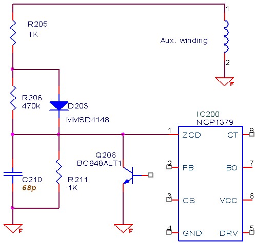

NPC1380的零电流检测(ZCD)电路的工作原理如图6所示:在辅助绕组电压施加于ZCD输入的条件下,此控制器能够控制能量传输的终结。增添的二极管D203和电阻R206用于MOSFET导通期间NCP1379的过功率补偿(OPP)功能。
图6:连续导电模式准谐振反激转换器的原理

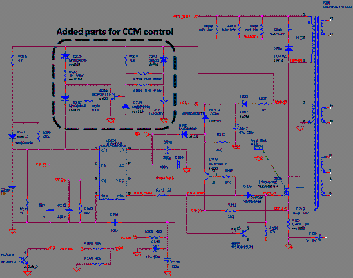

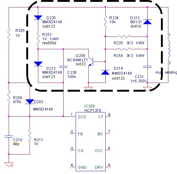

应当修改此电路,从而在出现高峰值功率需求的情况下支持CCM工作。为了避免在规定的功率等级变压器完全退磁(例如传输时间长于给定值),电路中增加了额外晶体管,如图6中的Q206所示。此晶体管的存在迫使ZCD在还没有出现变压器完全退磁的情况下重启控制器。得益于极佳的固有准谐振安全性,我们也应该使用ZCD来在平均功率、起始相位及输出对地短路等条件下保持完全退磁控制,避免应力过大及多个元器件的尺寸过大。此举是通过控制辅助绕组反射电压来实现的,极佳地映射了次级输出电压。
支持CCM高功率工作所增添电路的细节
原理:抑制准谐振零电压检测,在功率高于给定限制值条件下支持CCM工作
图7:连续导电模式准谐振反激转换器的详细方案
* C231由与供电电压成正比的负电压在初级开关导电期间充电
* R235和R254及C231组合设定延迟时间T,晶体管Q206是将电路导通(基于简单定时器)的开关
* 在规定的时间T内,Q206切换为导通状态,并将ZCD引脚1拉至地电平(从而以存储在变压器中的能量重启下一个周期)。串联电容确保IC输入端的低电压电平,即使是在Q206的饱和电压Vce-sat条件下。
* 由于Q206由直接连接至绕组的电阻R234充电,在次级二极管导电期间,CCM连接至次级端反射电压:如果反射电压/次级端输出电压过低(如在启动相位或是输出对地短路),CCM就不能被激活。

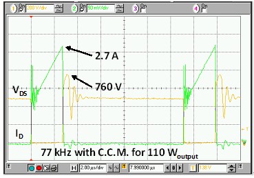

图10:采用CCM的峰值功率准谐振反激转换器
测试条件:电源电压395Vdc,输出功率POut = 110W
在CCM及将频率降低至77kHz从而配合传输更多电能(更长导通时间)条件下最大电流为2.7A。此电流低于变压器的3A饱和电流。
此条件应当与39kHz条件下(原准谐振模式下仅70W功率)2.8A电流比较。
最大电压(V Max) = 760V(低于MOSFET的800V最大漏极-源极电压)
