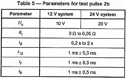

脉冲2b:“在点火回路切断后用作发电机的直流电机产生的瞬时脉冲”
图4:ISO7637-2脉冲2b。

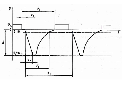

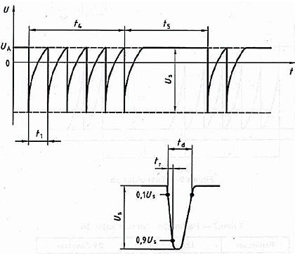

脉冲3a:“开关过程导致的瞬时脉冲(负脉冲)”
图5:ISO7637-2脉冲3a。

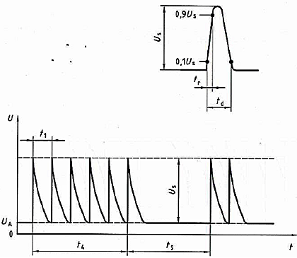

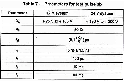

脉冲3b:“开关过程产生的瞬时脉冲” (正脉冲)
图6:ISO7637-2脉冲3b。

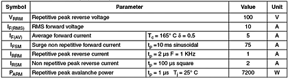

下面让我们看一下STPS5H100肖特基二极管。这种器件的技术指标如表1所示。
表1:STPS5H100特性。

上图显示了流经反向电池保护电路的电流和瞬态抑制器上的电压。其中值得注意的是电流脉冲持续时间。为了确保这种电流浪涌兼容STPS5H100,有必要与表1给出的IFSM(浪涌非重复性前向电流)进行比较。这张表显示STPS5H100能够支持最大电流为75 ARMS、持续时间为10ms的正弦波信号。
这种17.2A、70ms指数式浪涌等效于17.2A、154ms的正弦波浪涌(参考AN316应用笔记)。正弦波的变化符合i2t = 常数这个规律。而19A、154ms的浪涌在能量上等效于67A、10ms的正弦波。这样,我们就可以将这个结果与75A、10ms的IFSM指标进行比较。因此我们可以看到STPS5H100能够顺利通过规定的脉冲5b测试。

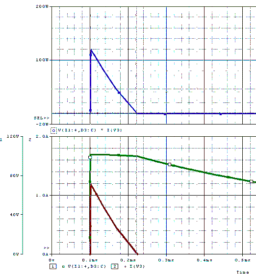

根据图12(下面第一张图)所示原理图进行Pspice仿真结果可以显示SPTS5H100消耗的功率,如图13所示(下面第二张图)。
图12:脉冲1浪涌测试的Pspice模型。
图13:Pspice仿真结果。
从图13可以看出,峰值功率是118W的三角形状,持续时间约120μs。这种三角波等效于59W、持续时间为120μs的方形脉冲。
现在,为了确保这张图符合STPS5H100特性,我们必须仔细查看图14。
图14:归一化的雪崩功率降级与脉冲持续时间关系。(STPS5H100数据手册中的图3)
这个降级曲线表明,STPS5H100能够消耗的等效雪崩功率为0.035 * PARM = 252W。因此在这个例子中,STPS5H100符合ISO7637-2,可确保良好的反向电池保护功能。
