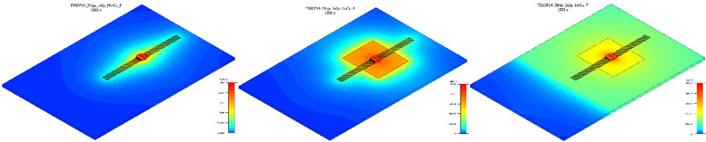

PCB 的结构将因其布局和层叠方式对热性能产生显著影响。层数、铜层重量以及是否存在电源层和接地层等因素都会影响热性能,如图 2 中的仿真结果所示。 这些仿真描绘了 TSSOP14-EP 封装在不同热条件下的热阻:
•        左图 1s0p_miniCu:TSSOP14 安装在单信号层 PCB 上,铜面积最小且无电源层
•        中图 1s0p_1InCu:TSSOP14 安装在单信号层 PCB 上,铜面积为 1 平方英寸且无电源层
•        右图 2s2p_1InCu:TSSOP14 安装在双信号层 PCB 上,铜面积为 1 平方英寸且有 2 个电源层
图 2 – 电子保险丝应用中的热效应仿真
