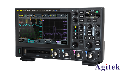

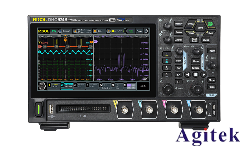

作为普源精电推出的新一代经济型数字示波器DHO900以其卓越的存储深度性能在电子测量领域脱颖而出。本文将围绕DHO900的存储深度参数、技术实现、应用场景及选型对比等方面展开详细解析,帮助读者全面理解其核心优势与使用价值。
一、DHO900存储深度核心参数解析
DHO900系列示波器标配50Mpts(兆点)的最大存储深度,这一指标在同类经济型示波器中处于领先地位。其存储深度优势主要体现在以下几个方面:
1. 高采样率下的长捕获时长
在最高实时采样率1.25 GSa/s(每秒千兆次采样)下,DHO900仍能保持50Mpts的全存储深度。以单通道为例,这意味着示波器可连续捕获长达40 ms的波形数据(计算公式:50Mpts / 1.25 GSa/s = 40 ms)。相比之下,部分同类产品在同等采样率下存储深度减半(如DHO800系列在高采样率时最大深度为25Mpts),导致瞬态信号或长时间波形细节易被丢失。
2. 波形捕获率与存储效率
DHO900采用创新的Ultra Acquire Mode(凝时获取模式),在12bit高分辨率下实现1,000,000 wfms/s(每秒百万波形)的超高捕获率。结合50Mpts深度,该模式可在极短时间内捕获大量波形数据,并通过硬件实时触发系统精准定位异常信号。例如,在捕捉随机出现的毛刺信号时,高捕获率与深存储的组合可大幅提升信号捕获成功率。
3. 垂直分辨率与细节还原
示波器配备12bit垂直分辨率,相较于传统8bit示波器的256级量化,其4096级量化能力可将信号细节分辨率提升16倍。配合低噪声设计,即使在微小信号测量场景(如μV电压变化)中,深存储深度也能确保波形细节不被量化误差淹没。
